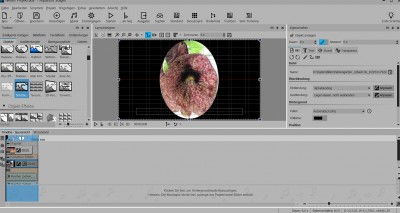

der Schatteneffekt (Live-Effekt) funktioniert in der neusten Version nicht mehr korrekt. Er füllt den ganzen Layoutdesigner mit der eingestellten Schattenfarbe aus (s. Bild). Normal wäre es, wenn nur das verkleinerte Bild bzw. das Bild, dass mit einem Bildeffekt hinterlegt ist, mit dem Schatten unterlegt. Zumindest war es in den vergangenen Versionen so.

Bei der DS10Ultimate funktioniert es gut
Aber eventuell hilft es ja, wenn Du das Füllen auf AUS stellst.
Denn mit füllen auf AN, kann es auf keinen Fall funktionieren

wenn der Schatteneffekt wirken soll, mußt Du Hintergrund füllen auf AUS stellen, sonst klappt es nicht.
Probier den Effekt auch mal bei Schriften. ( Ich sehe grade, dass oldiemike schneller war als ich. aber doppelt genäht hält besser)

Wäre es nicht sinnvoll, wenn bei allen Objekten, die man in den Schatteneffekt einfügt, automatisch Hintergrund füllen auf AUS gestellt würde?

Werni hat geschrieben:Wäre es nicht sinnvoll, wenn bei allen Objekten, die man in den Schatteneffekt einfügt, automatisch Hintergrund füllen auf AUS gestellt würde?
Ich denke, da haben Sie recht. Ich werde das als Änderungswunsch aufnehmen (#13064).

Hallo ihr lieben, ihr habt ja alle so recht. DANKE !!
Das kommt davon, wenn man auf die Schnelle die Computerbrille nicht findet und halb blind an der DS arbeitet und zudem schon ein paar Bierchen Intus hat und mal kurz seiner Frau die DS erklären will.
