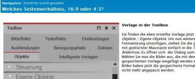

Danke für den ersten Impuls. Ich habe in der Hilfe/Handbuch den Hinweis zum erstellen einer Vorlage "Bild auf 16:9 anpassen" gefunden und das ist eine Lösung.
Sorry: manchmal hilft es doch das Handbuch zu lesen... :D
