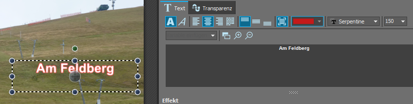

Habe vorhin das update 10.3 installiert und an einer begonnenen Show weitergearbeitet.
Kapitel mit Bild eingefügt und ein Textobjekt hinzugefügt. Der Text lässt sich zwar linksbündig, zentriert usw. einstellen - Größe, Farbe und Schriftart lassen sich aber nicht ändern.
Füge ich ein Textobjekt separat (also nicht in ein Kapitel) ein, läßt es sich normal verändern.
In Stages 10 64 bit funktioniert auch das nicht.
Extra nochmal in Ultimate 9 probiert, hier funktioniert alles wie es soll.
Hier sollte der Text 150p groß sein, in Rot und der Schriftart Serpentine.
Die Randfarbe z.B. lässt sich problemlos ändern.
das Ganze unter Win7 64 bit
Gerade nochmal mit einer neuen Show probiert - klappt da auch nicht.
Auch der Text unter dem einzelnen Bild (also ohne Textobjekt) lässt sich nicht ändern. :(

Ich habe es gerade ausprobiert, aber bei mit funktioniert es.
Nur so eine Idee:
Hast Du möglicherweise die Texteigenschaften geändert und vergessen vorher den Text zu markieren? Im Unterschied zu Version 9 ist das in Version 10 ja notwendig, da man die Eigenschaften für jeden einzelnen Buchstaben in einem Textobjekt ändern kann. Ich habe das häufig vergessen und maich dann gewundert, dass nichts passierte.
Gerd

Das passiert, wenn man länger nicht an seiner Diashow gearbeitet hat..... :o
Du bist für heute mein Held. =D
