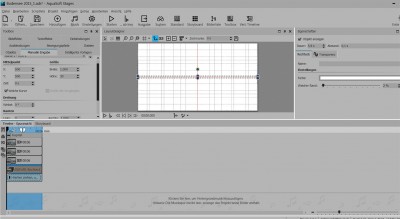

ich habe versucht die im Youtube-Kanal von AS gepostete 3er-Collage mit Kameraschwenk einmal nachzubauen. Dabei fiel mir auf, dass wenn ich die Form Rechteck benutze, um den Bildausschnitten einen Rahmen zu geben, auf eine Höhe von 30 bringen möchte, dass der Layoutdesigner bei mir weiß bleibt. D.h., ich kann hier gar nichts mehr genau positionieren, da ich es durch den weißen Layoutdesigner nicht mehr sehe (s. Bild). Andere Formen habe ich noch nicht getestet. Ist das bei anderen auch so? Oder habe ich was vergessen bzw. mache etwas falsch??
P.S. Ich habe noch mal getestet: die Breite funktioniert, die Höhe nicht. D.h. wenn ich den Wert 30 für die Breite eingebe, dann sehe ich, wie erwartet, einen vertikalen weißen Balken. Bei der Höhe von 30 sehe ich, wie das Bild zeigt, alles weiß, den ich allerdings als Ganzes verschieben kann.

Das Problem kann ich bestätigen, zwar nicht sofort noch dem ersten Einfügen und folgender Größenanpassung,
aber irgendwann im Laufe der weiteren Bearbeitung passiert es.
Ich habe es in unser Bugreport-System aufgenommen. (#13045)
