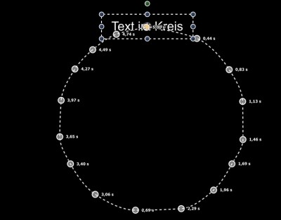

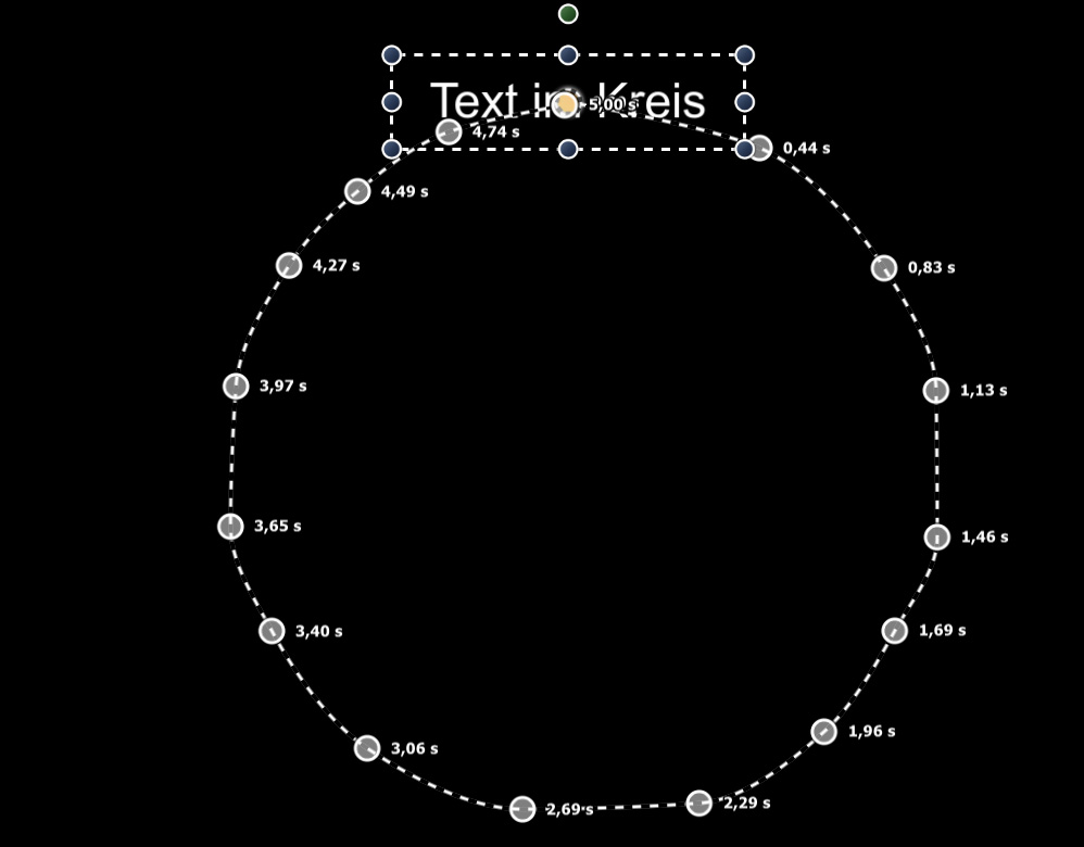

Ich weiß nicht genau, wie Sie sich das vorgestellt haben. Wenn der ganze Text sich dem Umriss eines Kreises folgend bewegen soll, geht das mit Hilfe des Bewegungspfades.
Als "Schablone" kann man die Form "Kreis" benutzen. An deren Rand entlang erstellt man den Bewegungspfad (möglichst feiner bzw. mit mehr Marken, als auf meinem Beispielbild). Danach kann man die Dauer des Pfades anpassen und den pfad auch ausgleichen (über das Kontextmenü im Layoutdesigner).

Ich habe da mal etwas zusammengestellt, Sie können es sich hier herunterladen:
https://aquasoft.quickconnect.to/sharing/q3ExkeLgA
Im Wesentlichen können Sie die Drehung des Textes bzw. der Buchstaben über "Eigenschaften" - "Text" - "Animation" beinflussen. Dort gibt es die Option "Verhalten entlang Bewegungspfad".

Es gibt keine fertigen Pfade, die Ihre Wünsche erfüllen, aber Sie können diese leicht selbst anlegen und dan für immer speichern, dass Sie die Arbeit nur einmal haben.
Wenn Sie bestimmte Formen oder Kurven wünschen, erstellen Sie sich erst eine Vorlage, der Sie den Pfad ausrichten können. Die Vorlagen können Sie danach natürlich löschen.
Wenn Sie z.B. zwei Hügel haben wollen, erstellen Sie zwei Kreise und setzen Sie diese im Layoutdesigner nebeneinander. Entlang der Umrisse der Kreise erstellen Sie nun den Pfad für das Text-Objekt. Dabei sollten viele Zeitmarken eingesetzt werden, die eng aneinander liegen. Sie können dazu die Einfg-Taste benutzen, damit es schneller geht.
Die Dauer wird zwar erst sehr lang, aber man kann die Dauer immer über das Kontaxtmenü ändern ("Pfad bearbeiten" - "Dauer anpassen"). Danach sollte man den Pfad ausgleichen, damit die Bewegung gleichmäßig verläuft.
