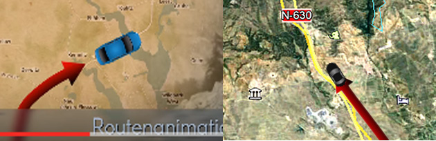

Frage:
Was mache ich falsch?
Aquasoft zeigt eine laufende Linie mit blauem Auto (Youtube-Demofilm), das Auto fährt mit Abstand vor dem Pfeil.
Meine laufende Linie mit schwarzem Auto (Vollbild in Stages 10.2.01 - x64) klebt das Auto auf der Pfeilspitze.
Ich finde keine eine Einstellung um die Distanz des Autos zur Pfeilspitze einzustellen.
Linke Hälfte Aquasoft, Rechts mein Resultat

Hallo Fläcky,
ist bei mir genau so. Ich weiß allerdings nicht, wie es vor dem Update war, da ich diese Funktion noch nicht gebraucht habe. Die einzige Möglichkeit die ich sehe, die Line so schmal wie möglich zu machen und kein Pfeil zu verwenden. So sieht es dann noch akzeptabel aus.

Es gibt keine "Distanzeinstellung". Der Trick in dem Video ist, das Fahrzeug nicht über die "Laufenden Linie" einzustellen, sondern als separates Bildobjekt. Man kopiert den Pfad der laufenden Linie, fügt ihn für das separate Bildobjekt ein und lässt das Bild (bzw. die Linie) etwas versetzt in einer zweiten Spur starten. Über den Versatz kann man den Abstand zwischen Fahrzeug und Linie einstellen.

@Steffen Binas,
herzlichen Dank für die Info, auf das bin ich nicht gekommen.
Jetzt geht das ohne Probleme - gewusst wie.
