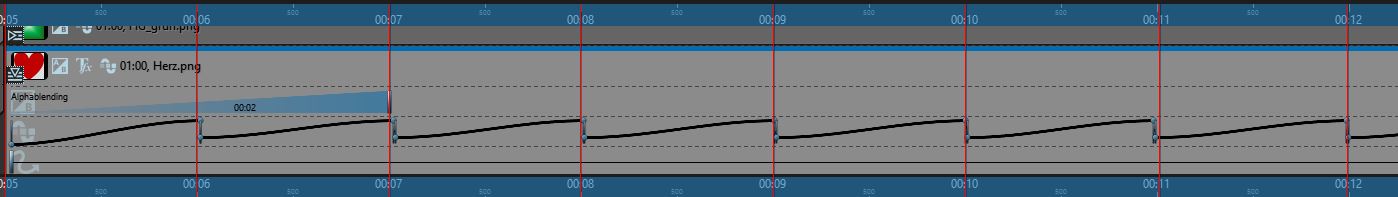

Aktuell stelle ich fest - Stages 10.1.01 -, dass die Markierungen z.B. von der Transparenz in den Keyframe-Spuren nicht oder nur sehr weich an den Timeline-Markern einrasten. Das war mal deutlich besser, da war die "magnetische" Karft der Timeline-Marker deutlich höher. Oder kann ich das irgendwo einstellen (finde es dann derzeit jedoch nicht). Wenn es einzustellen wäre,warum hat sich der Wert mit einem der letzten Updates dann verändert. Ich habe an der Stelle noch nie gestellt. Ich weiß, es war schon einmal Thema als die Stages neu raus kam. Dann hatte AS was gemacht, es war deutlich besser. Heute wieder ein gepfriemel bis es passt.

Hallo ingenius,ingenius hat geschrieben:Oder kann ich das irgendwo einstellen (finde es dann derzeit jedoch nicht).
im Menü "Extras-Programmeinstellungen" kannst Du Einstellungen vornehmen unter "Layoutdesigner-Raster" und auch bei "Timeline".

Hallo KlaWeLi,
danke für den Hinweis. Doch diese Einstellungen greifen leider nicht. Damit kann ich einstellen, wie Objekte einrasten. Das funktioniert auch ganz toll. Ich möchte in den Keyframes der Timeline jedoch die Marker von z.B. Transparenzen einrasten lassen. Und genau die sind von dem, was man "Einrasten" nennen könnte, weit entfernt. Mit ganz viel Wohlwollen möchte ich behaupten, dass es ab und zu möglich ist, einen Transparenzpunkt an einem Timeline-Marker "einrasten" zu lassen. Ist ungefähr so wahrscheinlich wie Lottogewinn. In den meisten der Fälle sitzt der Transparenzpunkt ein bis zwei Pixel neben(!) dem Timeline-Marker, optisch deutlich sichtbar.Ein Beispiel dafür hänge ich mal an. Ich habe ja noch die Hoffnung, dass es AS auch für die Keyframes schafft, die Rastfunktion sicher hinzubekommen. Vielleicht sogar mit einer Einstellmöglichkeit unter den Programmeinstellungen.

Ich habe den Wunsch aufgenommen (#12880).

Re: Einrasten an Timeline-Markern
