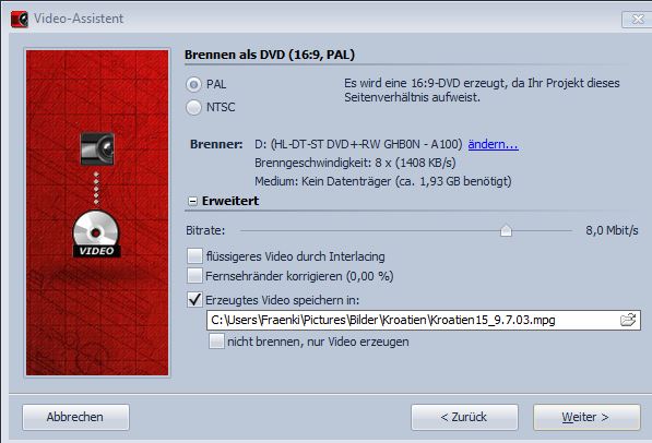

Über das Menü "Assistenten" und darin "Video brennen/erstellen" aufrufen,
dann unter Brennen "DVD" auswählen, weiter, dann am Beispiel des Anhangs:
unter Erweitert "Erzeugtes Video speichern in: "den Pfad und Namen der Datei"
eintragen und nur noch nach Weiter "Brennen" drücken;
d.h. es wird zuerst eine .mpg-Datei (Bildgröße 720x576) erzeugt/abgespeichert
und danach ein DVD-Video (PAL-Qualität) auf eine DVD gebrannt (vorher DVD
in Brenner-Laufwerk einlegen).
