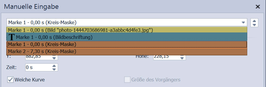

Hallo Stefan,
eigentlich hat jede Marke Ihre Bezeichnung, man kann viele Container auch selbst beschriften, damit dies einfacher wird:

Habe mir das ganze nochmal genauer angeschaut.
Nach dem Screenshot von Frau Kabelitz habe ich erst richtig verstanden was Stefan meint.
Aber trotz eigener Bezeichnung der Marken, Container usw. ist es schon sehr unübersichtlich.
Dazu kommt noch die sehr kleine Schrift, die erschwert alles nochmal.
Auch ich finde, dass es viel besser wäre, wenn nur das angeklickte Objekt angezeigt würde und nicht alle.
nette Grüße Oldiemike :D

Nach einigem Herumprobieren mit der Diashow 10 muss ich meine ursprüngliche Aussage zumindest teilweise revidieren:
Das Problem tritt zumindest bei mir nicht auf, wenn ich Bilder einfach aneinanderreihe. Nutzt man jedoch Kapitel mit mehreren Spuren, so kommt es zur Anzeige der Bewegungsmarken mehrerer Bilder im Fenster für die manuelle Eingabe, und zwar offenbar immer dann, wenn sich Bilder in mehreren Spuren zeitlich überschneiden. Allerdings passiert dies offenbar priorisiert nach Spuren, d. h. es werden alle Bewegungsmarken des angewählten Bildes und aller sich damit überschneidenden Bilder in den darüber liegenden Spuren angezeigt. Bewegungsmarken von Bildern in weiter unten liegenden Spuren werden nicht angezeigt.
Ich bin mir nicht sicher, ob das von mir beschriebene Verhalten hundertprozentig reproduzierbar ist, mir schien es jedoch in den von mir getesteten Fällen so zu sein. Ggf. musste ich nach Hin- und Herschieben von Bildern das Fenster für die manuelle Eingabe schließen und wieder öffnen, um das geschilderte Verhalten zu erhalten.
Mir ist nach wie vor nicht klar, ob es sich hier eher um einen "Bug" oder ein "Feature" handelt. Ein Nutzwert wäre vielleicht dann gegeben, wenn man mehrere Bilder simultan (zeitlich und räumlich oder auch nur zeitlich) sich bewegen lassen möchte.
Für meine Zwecke wäre es aber ganz überwiegend praktischer, wenn ich zumindest optional nur die Bewegungsmarken des gewählten Bildes angezeigt bekommen könnte, unabhängig davon ob mit Kapiteln und Spuren gearbeitet wird oder wie die Bilder in zeitlicher Relation zueinander stehen.
