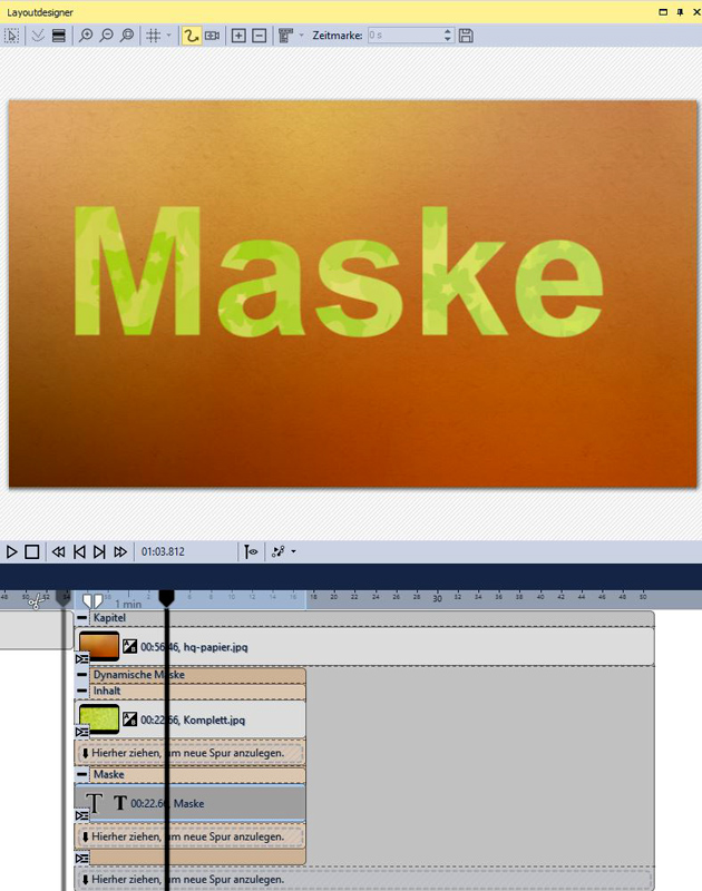

zu deiner Wunschliste:
Packe in ein Kapitel dein Hintergrundbild.
In die zweite Spur legst du den Maskeneffekt.
Hier legst du in die erste Spur (Inhalt) die Textur, mit der du die Schrift füllen möchtest.
In die zweite Spur kommt die Maske "Textmaske" und gibst im Eigenschaftsfenster deinen Text,Textgröße usw. ein und schon bist du fertig.

Hallo Werni, danke nochmal. Das funktioniert, wenn gleich ich das nicht unbedingt effizient finde, noch ein Kapitel mit Text-Maskeneffekt extra erstellen zu müssen. Statt einer Farbe eine freie Textur (extern) auswählen fände ich geschickter. Wäre ich Programmierer würde ich mir was den gesamten Textbereich betrifft wahrscheinlich einiges aus der MS Office sprich Word genauer gesagt der Wordart abschauen wie z.B. die 3D-Effekte, Schatteneinstellungen, Textur statt Farbe etc.
Vielleicht ja mal eine Anregung für Version 11 oder 12 ;-)
