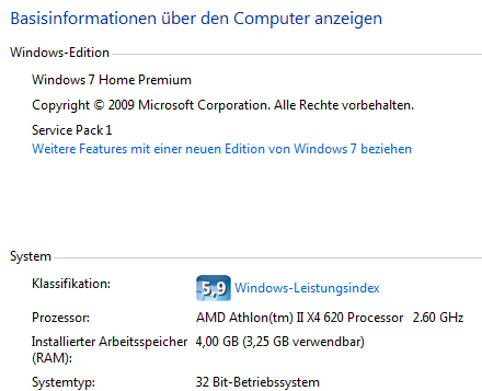

Mein System: Win7, 32 Bit, AMD Athlon(tm) II X4 620 Prozessor, 4 GB-Speicher, davon 3,326 GB nutzbar, durch die Prozesse sind ca. 1,8 GB Arbeitsspeicher in Gebrauch, Grafikkarte: ATI Radeon HD 5670 (hat sogar eigenen Arbeitsspeicher), DirectX11, 1911 MB verfügbarer Grafikspeicher. PC ist nun gut 5 Jahre alt.
Habe diese Daten allerdings nur abgeschrieben, bin also nicht der Technik-Freak.

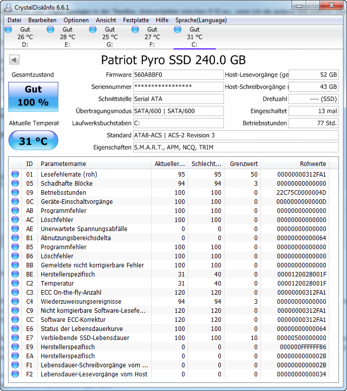

Ich glaube auch das da ein Hardware Problem vorliegt. Um Festplattenfehler auszuschliessen, lade Dir doch mal dieses Programm: http://portableapps.com/apps/utilities/ ... o_portable
zeigt Dir eventuelle Festplattenfehler an.
Ist portabel, also einfach irgendwohin entpacken und ausführen. Wenn du es nicht mehr benötigst, einfach das Verzeichnis löschen.
Es sollte alles blau sein!
An einen Festplattenfehler glaube ich nicht. Der äußert sich an vielen Stellen , nicht nur beim Bildwechsel in der Timeline des Diashow-Programms.

Meine Festplatte und Grafikkarte sind laut Test in Ordnung. Auf der Festplatte ist noch Platz für ca. 549 GB.

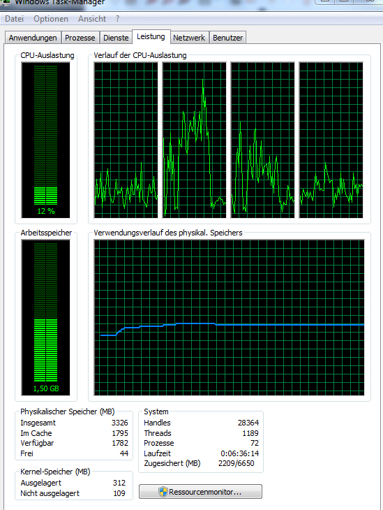

Kontrolliere doch einmal die CPU-Auslastung mit dem Task Manager. Wenn die sehr hoch ist laufen vielleicht zu viele Dienstprogramme. Starte doch einmal msconfig (Startknopf>Ausführen>msconfig) und deaktiviere alle Dienstprogramme. Wie läuft die DS9 dann, wie ist die CPU-Auslastung? Wenn es besser wird, sollte man sich überlegen, welche Dienstprogramme brauche ist wirklich.

an der Auslastung kann es nicht liegen. Ich habe sogar schon andere Prozesse beendet - ohne Wirkung.
Siehe Screenshot:
Ich kann dir gar nicht sagen, wie frustrierend das alles ist. Vorweihnachtszeit und die Tage danach - nur Frust!
Habe den Kaspersky Virenscanner ausgeschaltet und alle Prozesse beendet, wo ich meine, diese nicht zu benötigen.
All diese hatte keine positive Auswirkung.

Was hat der Test der Festplatte ergeben (SMART-Daten auslesen)?
