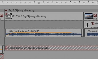

Mir ist aufgefallen, dass nach dem öffenen einer mit DS9 erstellten Show plötzlich die Soundobjekte von Kapiteln (Länge 0,3 Sekunden) eingerahmt werden.
Das ist ziemlich mühsam die alle rauszulöschen und bei zerstört natürlich auch die Liedfolge.
Die Soundobjekte werden wohl um diese 2x 0,3 Sekunden verkürzt, mir fehlen jedenfalls vorne teilweise die Anfasser der Lautstärke Hüllkurve.
Siehe Bild:
Rechts ist der Anfasser verschwunden, die Kapitel sind zu sehen
Kann das jemand bitte überprüfen.
Ich habe die 9er nicht mehr installiert, nachdem die nicht mehr funktioniert hat.
Danke Wolfgang

Hallo Wolfgang,
die Erklärung von Herrn Binas, warum das jetzt so ist findest Du hier im Beta-Forum.
Für die User, die darauf keinen Zugriff haben, hier ein Zitat der Erklärungen:
Steffen Binas hat geschrieben:Der Platzhalter ist in neuen Shows komplett unnötig.
Da die Abblenddauer jetzt aber nicht mehr Teil der Soundobjekt-Dauer ist, hat sich deren effektive Länge in alten Shows geändert. Jetzt würde das Timing einer Show dadurch etwas verrutschen. Um das zu verhindern, werden beim Öffnen einer alten Show diese Platzhalter eingefügt.
Steffen Binas hat geschrieben:Bei Ihren Soundobjekten ist die Option "Hintergrundmusik abblenden" aktiviert. Unabhängig davon, ob Sie Musik haben oder nicht, bewirkt diese Einstellung eine Verlängerung der Soundobjekte um die Abblendzeit (die Zeit ist in den Diashow-Einstellungen änderbar). Diese Abblendzeit fällt nun in DiaShow 10 weg und damit werden die Soundobjekte wieder kürzer. Um das Timing Ihrer alten Shows nicht zu verändern, werden EINMALIG beim Konvertieren diese Platzhalter eingefügt. Sie können die Platzhalter wieder entfernen, müssen aber evtl. einiges Schieben, damit es genauso klingt, wie vorher.
Sie können das vielleicht besser verstehen, wenn Sie in DiaShow 9 die Einstellung "Hintergrundmusik abblenden" hin-und-her-Wechseln. Das Soundobjekt ändert dabei jedes Mal seine Länge. In DiaShow 10 bleibt das Objekt immer gleich lang (bzw. kurz).
