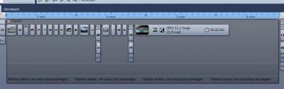

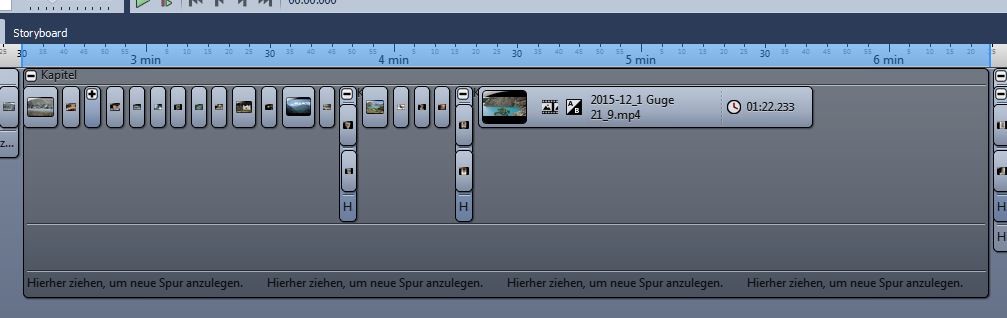

Ich will ein 10-minütiges Video auf ca. die Hälfte kürzen, damit ich es später auf YouTube veröffentlichen kann. Jetzt habe ich festgestellt, dass ein Kapitel, bei dem ich Bilder entfernt habe, gleichlang bleibt, ich also nicht kontrollieren kann, wie lang das neue 'Video inzwischen ist. Das alte Kapitel war 3:55 min lang, ob ich jetzt ein oder mehrere oder alle Bilder entnehme, die Kapitellänge bleibt mit 3:55 min gleich, ebenso die Gesamtlänge des Videos mit 9:12 min. Das ist nur bei diesem Kapitel so, nicht bei dem davor und nicht bei dem danach.
Ist sowas bekannt, weiß jemand, wie ich die Länge des Kapitels auf die tatsächliche Länge schrumpfen kann?

nur ein Vorschlag, ich würde nach dem fraglichen Kapitel ein neues, leeres einfügen und das gekürzte Video dort einfügen und das alte Kapitel löschen, oder zumindest ausblenden und schauen was passiert.

Das war der richtige Einfall: ich habe neben dieses mittlere Kapitel ein neues Kapitelobjekt eingefügt und dann sämtliche Bilder und das enthaltene Video rübergezogen und jetzt klappt es. Wenn ich ein Bild lösche wird auch das Kapitel um die entsprechende Länge gekürzt.
