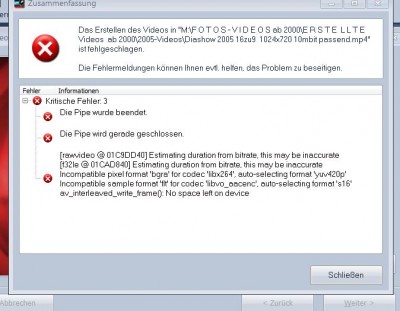

fünf Clips, zusammen eine Dauer von 55 min, in DIASHOW hintereinander gesetzt, als MPEG4 gespeichert.
Einstellung 10 000kbps. Programm hat nach 30min Arbeit die Fehlermeldung lt. Anhang geöffnet. D.h. Abruch
Tja, jetzt weiß ich nicht weiter

eigentlich solltest Du nichts vorher konvertieren müssen. MPEG (mpg) ist ja nichts weiter als das Containerformat. Das ist das normale Format für z.B. DVD, da dies von allen DVD-Playern gelesen werden kann und wird von der DS problemlos erkannt. Die Grösse sollte dabei auch nur eine untergeordete Rolle spielen. Meine Vidoes sind zwar mov-Dateien, jedoch im Schnitt so 500-800 MB gross. Dauert die Bearbeitung etwas länger.
Wenn du jetzt eine mpg-Datei (im Original) öffnest, wird die korrekt erkannt und im "Layoutdsigner" abgespielt?

aha, da kann ich mir ja die ganze Konvertiererei ersparen. Habs mal mit nur einem Video (11min) versucht.
Wird in der DS abgespielt. Speicherung als MP4 klappt auch. Hab als Bitrate diesmal 10 000 kbts eingestellt, weil die mpeg-Clips auch zwischen 9 und 11 000 kbts haben und ich Laie denke, hoffe, dass die Qualität sich dadurch nicht allzu stark verschlechtert, hat sich von 730mb auf 800mb erhöht. Platz ist für mich kein Problem.
Ev. sind die Daten (55min) für DS zuviel. Keine Ahnung. Mal sehen was von Aquasoft kommt.

Salü Horst-Klaus,
also wenn es mit einer Datei alles klappt, dann liegt das Problem wahrscheinlich an der Gesamtgrösse der Videodateien. Die DS8 ist ja nun mal nur ein32bit Programm und dabei kann der verwendete Arbeitsspeicher sehr schnell knapp werden. Du kannst aber mal versuchen ein paar Videos (nicht alle) zusammen in eine Datei zu bekommen. Dann erstellst Du Dir z.B. 3,4,5 *.mp4-Dateien oder soviel es eben werden und fügst diese z.B. mit dem Programm "Avidemux" zu einer einzigen *.mp4-Datei zusammen. Ist zwar etwas umständlich, aber ich fürchte das dies die einzige Möglichkeit sein wird.
Gruss Roland

Beitrag von horst-klaus »
Hallo meine Helfer, Hallo Roland
Schande über mich
Es lag tatsächlich an der Größe der Datei, bzw. kein Problem von AS
Da musste mir erst gesagt werden, dass meine Festplatte mit FAT formatiert ist und dass da keine Datei mit mehr als 4 GB möglich ist. Daher hat AS immer nach längerer Arbeitszeit die Fehlermeldung gebracht. Hab es dann mit einer externen Platte versucht, und das 4,2GB große Video wurde einwandfrei erzeugt.
Für mich Laien wieder eine neue Erfahrung. Naja, nachdem ich noch nie ein derartiges Problem hatte vielleicht verstädlich. An AS hab ich eh nicht gezweifelt und mich fast schon abgefunden, dass halt ein so großes Video nicht möglich ist und ich alles auf zwei oder drei Teile machen muss.
Jetzt werde ich die Platte sichern und neu formatieren. Wie das mit Datenerhalt geht, hab ich im Netz gefunden. Wird schon klappen.
