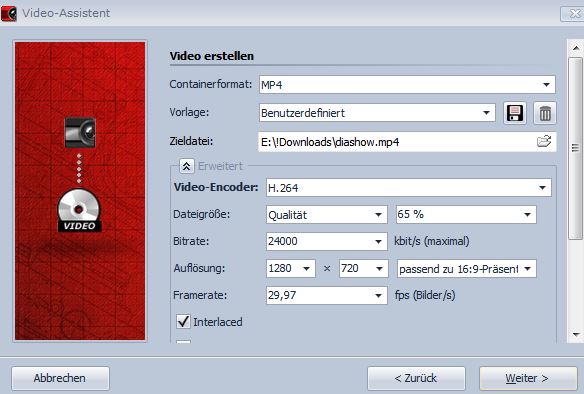

Ich habe für meine Youtube Videos mit den Einstellungen wie im Bild sehr gute Erfahrungen gemacht. Auflösung natürlich variabel.
