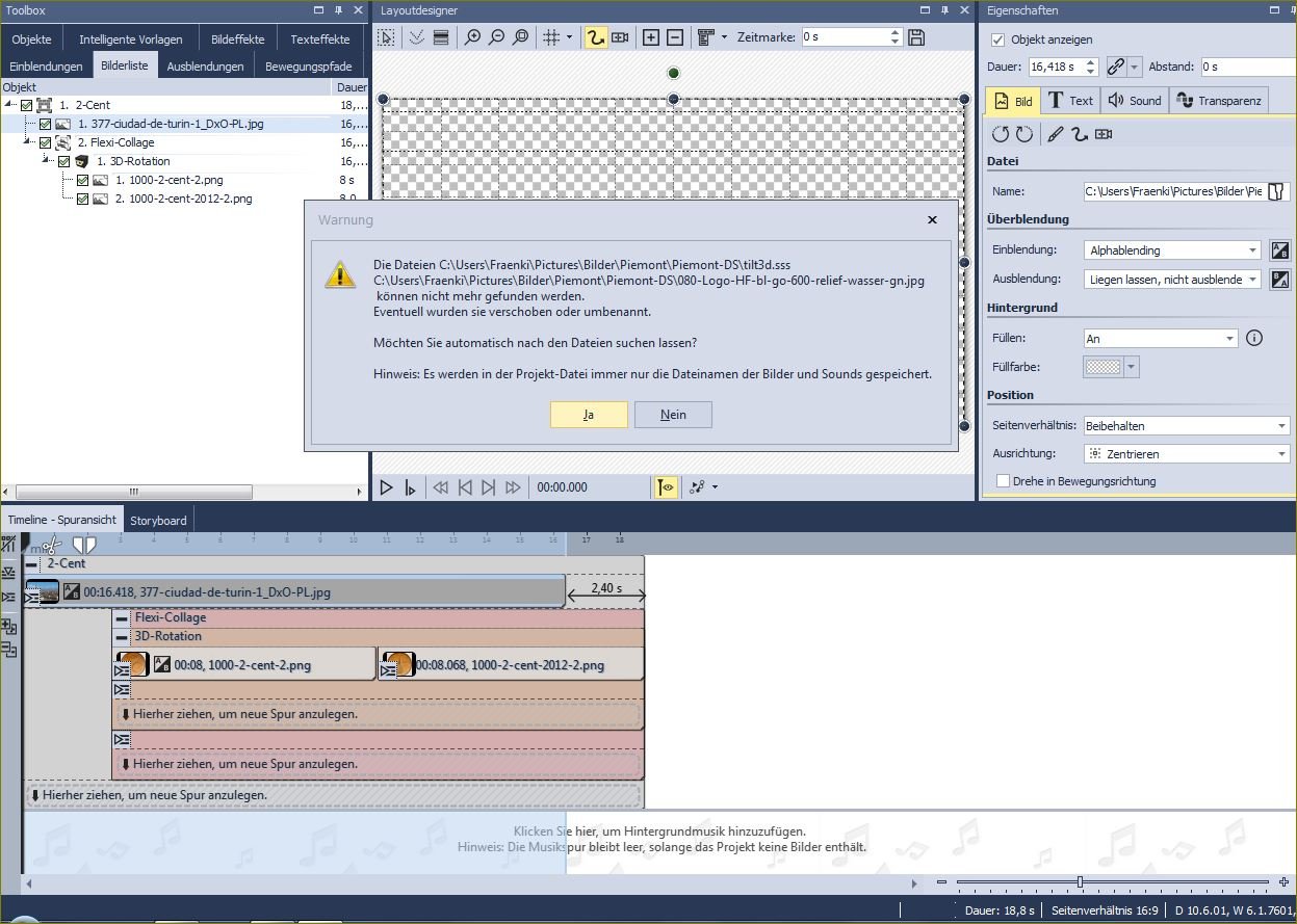

Beim Drehen von .png-Bilder per 3D-Streifen wird der Anteil
des darunter liegenden Bildes mitgedreht?
Dieser sollte bei Füllen AUS und Füllfarbe TRANSPARENT
eigentlich auch transparent sein, siehe: Anhänge!
Stimmen die Einstellungen nicht oder ists ein Fehler?

ich wollte noch etwas dazu ergänzen, nämlich, daß
das .png-Bild rund ist, das Bild aber rechteckig
mit 4 Ecken plaziert ist und dieser eckige Anteil der 4 Ecken
beim Drehen vom Hintergrundbild erfaßt und mitgedreht
werden.
Da wird der transparente Teil nicht transparent dargestellt!
Aus meiner Sicht eine falsche Behandlung von runden .png-Bild
bei der Einblendung: 3D-Streifen!?
Was sagt AS dazu?
Gruß, Hans F.

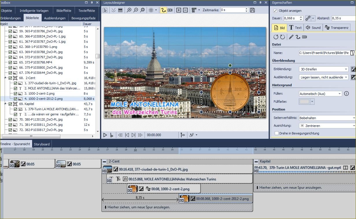

ich möchte das Thema nochmal aufwärmen, weil AS bisher
NICHT reagiert hat!
Ich habe eine runde Münze mit der Rückseite als .png,
darunter die Vorderseite der Münze als .png, beide mit
Transparenz, weiter darunter liegt das .jpg-Bild.
Nach dem .jpg-Bild wird die Münz-Vorderseite eingeschoben,
dann erfolgt die 1. Drehung mit der Münz-Vorderseite bis 180 Grad
plus dem Anteil des dahinter liegenden .jpg-Bildes und nur die
weitere Drehung der Münz-Rückseite bis 360 Grad ist transparent
und in Ordnung!
Dazu kann man doch von AS eine Antwort erwarten?
Oder, was ist an der Anordnung falsch?, siehe Anhang!
Gruß, Hans F.

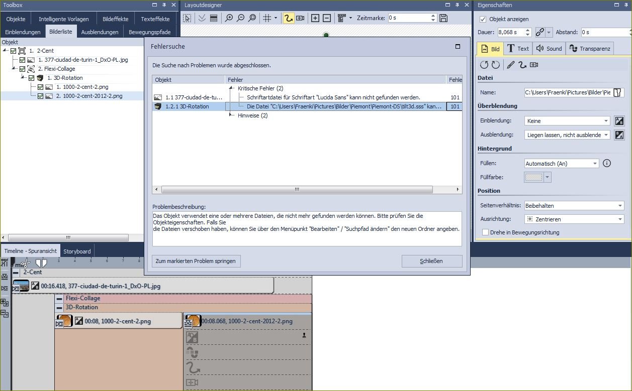

Danke, wir haben die Dateien erhalten.
Ich kann schon soviel sagen, dass es kein Bug in der 3D-Streifen-Einblendung ist.
Diese Einblendung hat eine Vorder- und eine Rückseite. Die Rückseite ist immer alles das, was gerade auf der Zeichenfläche zu sehen ist, die Vorderseite das einzublendende Bild. Letzteres ist auch an den entsprechenden Stellen transparent. Das sieht man, wenn die Rotation die Hälfte überschreitet.
Wir finden sicher eine andere Lösung.

Benutzen Sie die aktuelle Version 10.6.01?
Re: 3D-Streifen bei .png-Bilder ohne Transparenz
Hallo Fr. Thaler,
anbei im Anhang, da kommt eine Warnung auf eine \tilt3d.sss,
anscheinend fehlt der Rotationseffekt in der .ads ?
Deshalb keine Drehung; Version 10.6.01 ist unten rechts im Anhang
ersichtlich!
Gruß, Hans F.
Hallo Fr.Thaler,
das waren eine Menge Leichen, allerdings ist damit auch die
ominöse .sss auch mit gelöscht worden, die zum 3D-Effekt gehört?
siehe Anhang!
Können Sie mir eine neue .ads schicken, dann sollte es gehen?
Gruß, Hans F.
siehe Anhang!
Gruß, Hans F.
- Beiträge: 4050
Der Dateipfad, in der *.ads-Datei, die wir Ihnen geschickt haben, lautet app://presets/scripts/tilt3d.sss, d.h., sie verweist auf die Package-Datei der Stages.
Bitte schließen Sie die Stages, starten Sie sie neu und öffnen Sie unsere Datei noch einmal.
