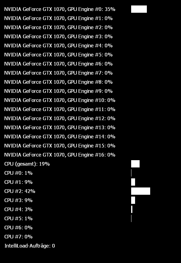

Noch ein Hinweis, jetzt für 3 geschachtelte Würfel: Beim ersten Abspielen kommt es zu deutlichen Rucklern, wobei die GPU/CPU-Lasten so aussehen:
Es liegt also mit Sicherheit nicht an einer Überlastung der CPUs, die neigen eher zur Langeweile. Vom Hauptspeicher (8GByte) sind gerade mal 3,8GByte belegt, kann es auch nicht sein.
Hat man einmal die Show abgespielt, läuft sie ab dem 2. Abspielen ruckelfrei und butterweich bei gleicher CPU/GPU-Last. Es siet fats so aus, als würde sich die Show abgespielte Sequenzen merken und nur noch aus einem Cache abrufen.
