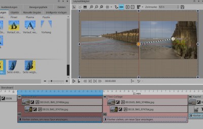

wenn ich in eine Flexi-Collage mit 2 Bildern auf die Bilder jeweils einen eigenen Bildeffekt lege (hier Schatten mit dem Abstand 0,39) so wird er auch korrekt dargestellt (Bild 2). Sobald ich aber zusätzlich auf die Flexi-Collage eine Kamerafahrt lege, wird dieser eigene Bildeffekt ignoriert und nur ein Schatten mit dem Abstand 0,2 genommen (Bild 1). D.h., der eigene Bildeffekt wird verschmäht. Dieses Verhalten ist mir schon einmal bei den vorangegangenen Versionen aufgefallen.

Ich habe das gerade einmal ausprobiert und kann das Fehlverhalten bestätigen. Auch vor des Beginn der Kamerafahrt ist der Schatten bereits verkleinert, wenn später in das Bild (stark) hineingezoomt wird. Bei kleineren Kamerafahrten scheint es aber korrekt zu funktionieren.

auch in der neusten Version ist dieser Fehler noch nicht behoben. D.h., Teile der individuell eingestellten Bildeffekte (z.B. ein größerer Schatten, Randbreite, sogar die Größe des Bildes verändert sich) verschwinden, wenn man eine Kamerafahrt auf die gesamte Flexi-Collage legt. Schade!

übrigens gilt dies auch gleichermaßen für Bewegungspfade. Sobald ich mittels Bewegungspfad in ein Bild hineinzoome (Bild über den Layoutdesigner hinaus vergrößere), passiert das Gleiche wie bei den Kamerafahrten. Individuelle Bildeffekteinstellungen werden teilweise auf Standardwerte zurückgesetzt.

nur für die, die es interessiert oder das gleiche Problem haben und um das Thema abzuschließen. Es liegt mittlerweile eine Antwort von AS hier mir vor.
Hier die Antwort von AS als Zitat:
"Das Verhalten ist nachvollziehbar, aber kein Fehler. DiaShow und Stages arbeiten so.
Der Bitmap-FX wird - sobald die Flexi-Collage mit Schwenk/Zoom zum Einsatz kommt - auf den kleinsten Auschnitt bzw. größten Zoom berechnet, damit der Effekt hier scharf zu sehen ist.
Das hat dann zur Folge, das der Effekt im größten Ausschnitt/Vollbild anders aussehen kann, als ursprünglich - ohne Schwenk/Zoom - gedacht.
Hier hilft es dann leider nur, den gewünschten Effekt in den Effekteinstellungen zu verstärken".
