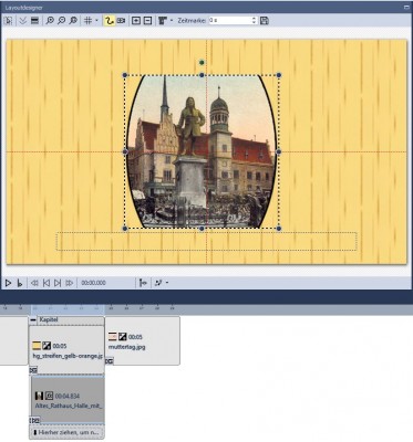

ich habe ein ovales altes Portraitbild.
Für die Darstellung würde ich gerne den Bildeffekt "Masken rund" mit einem Rahmen kombinieren.
Dabei soll der Rahmen rund dargestellt werden.
Ist das in V10 möglich ? Wie ?

Das geht schon, aber man kann den Bildeffekt Rahmen der Diashow dazu nicht benutzen, sondern muss sich mit Hilfe der Form Kreis einen eigenen Rahmen bauen. Eine kreisförmige Maske stellt dann das Porträt im Kreis frei. Eine zweite Maske sorgt dafür, dass das Porträt nicht auch außerhalb des Kreises zu sehen ist.
Das Ganze ist etwas komplizierter. Einfach einmal an Hand meines Beispiels ein wenig herumprobieren!

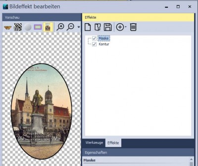

Eine zweite Möglichkeit wäre: 'Bild bearbeiten'
Rufe einmal beim aktuellen Objekt (Bild) in den Eigenschaften 'Bild bearbeiten' (der kleine Pinsel) auf.
Im sich nun öffnenden Fenster wählst Du 'Effekte' aus.
Mit dem 'Plus'-Button öffnet sich ein Kontextmenü, in dem Du dann den Punkt Maske auswählst.
Anschließend bei den Eigenschaften die gewünschte Maske Kreis oder Elipse auswählen.
Danach einen neuen Teileffekt über den 'Plus'-Button hinzufügen und den Effekt 'Kontur' auswählen.
Unter Eigenschaften kannst Du dann den Typ, die Farbe, Stärke usw. auswählen - hier kannst Du nach Deinem Geschmack zusammenstellen.

Hallo Xaver,Xaver hat geschrieben:...der Effekt Rahmen knallt mir einen rechteckigen Rahmen um mein ovales Bild...
ich hatte auch nicht "Rahmen" geschrieben, sondern "Kontur".

Re: Masken rund mit Rahmen kombinieren
Danke Urmel,
das war die Lösung.
Ist wohl gut versteckt. In diesem Programmteil war ich noch nie.

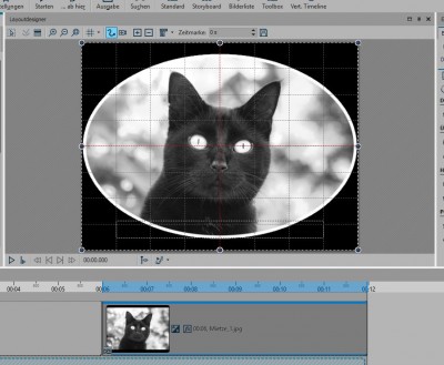

... versuche es mal nach dem Zuweisen der Maske mit "Intelligent zuschneiden". Schiebe in diesem Fall mit den seitlichen Anfassern das Bild quadratisch zusammen (ich weiß, das sieht unmöglich aus), gib dann noch die Kontur dazu und spiele es mal ab.
Ich wollts nicht glauben, aber bei mir funktionierts!
Und das Bild wird dabei nicht verzerrt.

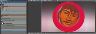

Der Bildeditor ist für diesen Zweck nicht die richtige Wahl, bzw. zu aufwändig.klinke hat geschrieben:1. Wie kann ich dann bei einem rechteckigen Bild, was ja meistens der Fall ist, einen Kreis darstellen oder geht dies nicht?
2. Wie kann man die Elipse bzw. Kreis verkleinern, dass nur ein kleiner Ausschnitt des Bildes sichtbar ist?
Wir haben bei den Beispielprojekten ein sehr schönes dabei - Maske mit Partikeln - wo man sich den Aufbau anschauen und damit experimentieren kann.
Hallo Klinke
Im DS-Programm unter 'Datei' - dann 'Öffnen' - dann 'Beispielprojekt' - dann 'Maske mit Partikel'.
KE
KE
