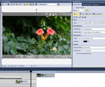

Wenn es möglich ist, packe dein Video in die obere Spur eines Kapitels. In die Spur darunter packst du überlappend dein nächstes Bild und lässt dieses mit Alphblending sanft einblenden.

Vielen Dank Werni. Mir war der Unterschied der Spurlage der Objekte diesbezüglich gar nicht bewusst. Man lernt in diesem Forum immer wieder hinzu.
