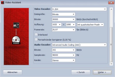

Kannst Du mir bitte noch erklären wie ich auf die Seite komme Vidio- Encoder
wenn ich auf Video Assistenten gehe(Video brennen /erstellen und Blue Ray kommt Brennen als Blu-ray (10801)
1920+1080 Full HD (irgendwie habe ich mir einfach ander's vorgestellt )
Danke erst mal Georg

Reiser2 hat geschrieben:Kannst Du mir bitte noch erklären wie ich auf die Seite komme Vidio- Encoder
Du musst in "Video-Ausgabe" das Format angeben (anklicken z.B. m2ts), dann erscheint die Ansicht mit dem Video-Encoder. Um gute Qualität zu bekommen, bieten sich hier die HD-formalte (m2ts oder mp4 an, die Du dann in einem zweiten Schritt brennen kannst.

vielleicht noch ein Hinweis: du musst das Menü "Assistenten-Video brennen/erstellen - Videoassistent" benutzen, nicht das Menü Ausgabeassistent bzw. den Button "Ausgabe", dann kommst du auch in das gewünschte Fenster, wo du die Einstellungen sehen und ändern kannst.
