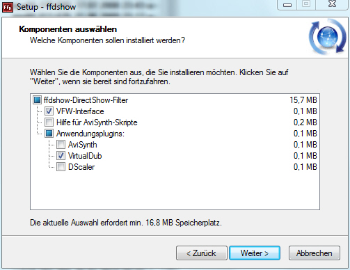

So, und um dieses hilfreiche Programm noch mal zu strapazieren, kommt gleich noch eine Hardcopy...
Franz, ich würde Dich bitten, die Installation von ffdshow noch einmal zu starten und dann die Haken so zu setzen, wie in meinem Screenshot, zumindest den bei VFW-Interface. Danach den PC neu starten und es noch einmal versuchen. Wenn Du dann die von mir beschriebene Option immer noch nicht auswählen kannst, gebe ich auf (zumindest für heute.......).
Installationsdialog ffdshow
:) Grüsse
