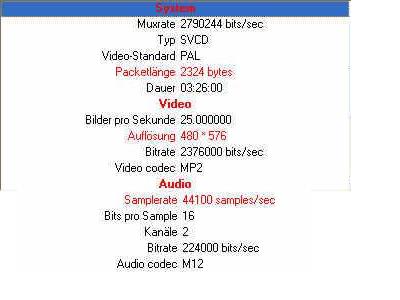

Jedoch will WinOnCd die Aquasoftware Files nochmals codieren, da die Video und Ton Bitrate eine ander ist.
Mit der Benutzerdeffinierten Einstellunge für das erstellen von SVCD kann man ja viele Parameter verendern.
Frage:
Was muss man für werte einstellen, damit WinOnCd nicht mehr anfängt rumzurechnen und dann die SVCD-Fiels in dem erstellten Menü auf DVD brennnt.
Vielen DANK

Wenn Sie nur SVCDs erstellen wollen, nutzen Sie am besten nicht den Punkt "benutzerdefiniertes Video erstellen", sondern wählen gleich den Assistenten für SVCDs aus. Dort sind die Einstellungen bereits SVCD konform gewählt, so dass es keine Beanstandung mehr vom Brennprogramm geben sollte.
Wenn natürlich ein DVD-Video gebrannt wird, konvertiert das Brennprogramm das Video auf die richtige DVD-Auflösung, dies sollten sie aber vermeiden, da es der Qualität abträglich ist (dann lieber gleich ein richtiges Video erstellen lassen).
Videodateien, die als DVD-Video gebrannt werden sollen, werden von WinOnCD grundsätzlich umkonvertiert, da die Samplerate vom Audiostream nicht aktzeptiert wird (ist aber kein wirkliches Problem, die Konvertierung einfach durchführen lassen).
Obwohl WinOnCD für die DVD eine ander Videobitrate als Standard hat, werden die mit XP vorgenommenen Einstellungen akzeptiert, nur die Audiobitrate wird umgerechnet. Ist nur lästig, weil's nochmal solange dauert. Ich glaube aber, Nero macht auch ähnliches.

48 KHz ist Standard fur DVDErhard hat geschrieben: Aber scheint nicht bei beiden 48.000 die Audiorate Standard zu sein?
Gruß Erhard
Habe deswegen angefangen meine MP3`s mit 48 KHz zu erzeugen und an DSXP zu liefern.
Meine Technologie:
Diashow XP (Einstellung DVD 16:9 Bitrate 5860 kbit/s)
DVD Patcher (Korrektur des "fehlerhaften" Dateiheaders von 4:3 auf 16:9)
Ulead Powertools DVD Authoring und brennen - Einstellung (Qualität -mittel- 6000 kBps - ist fast identisch mit der eingestellten bei DSXP (hier rechnet intern jedes Programm anders)
Keine große Renderzeit mehr. Qualität für mich das beste Ergebnis bisher.
Super Reaktion beim Publikum im "Wohnzimmer". Warte jetzt nur noch auf das Ende von Pal.
Mehr Probleme mit Nero VE 2. Auch Menüqualität und 16:9 Behandlumg meiner Meinung nach da schlechter.

da gab es bezüglich der SVCD-FILS-DVD (mit WinOnCd DVD 6 erstellt)keine Probleme, jedoch konnte der die Menüs von Nerovison nicht anzeigen. Da wird dann einfach ein File nach dem anderen gespielt.
Vom Denon mal abgesehen, denke ich dann doch dass auch die Bild-Bitrate nicht sauber ist. Denn wenn ich mit WinOnCd voll auf DVD umrechnen lasse läuft alles auf jedem DVD-Player ohne Problem, jedoch bekomme ich halt leide fast nur 3/4 aller meiner Diashows auf die DVD und wenn ich es als SVCD-Fils brenne habe ich alles drauf und noch platz.
(Bei WinOnCd habe ich auf Tollerant gestellt)
Hier mal meine Werte wenn ich mit WinOnCd 6 DVD brenne
Auch das habe ich gemachtObwohl WinOnCD für die DVD eine ander Videobitrate als Standard hat, werden die mit XP vorgenommenen Einstellungen akzeptiert, nur die Audiobitrate wird umgerechnet.
Auf der rechten Seite die Datei mit Rechtsklick anwählen (direkt unter DIASHOW) und dort bei NEU-ENCODIEREN auf TOLERANT umstellen.“

Hallo Andreas und Gutschein,
bei mir lässt sich nichts auf "tolerant " stellen. Wenn ich das reingezogene mpeg mit der rechten Maustast anklicke, kommt da u. a. nur das Feld "neues Codieren erzwingen". Klickt man das an, kommt ein Häkchen davor. Lässt man das Häkchen weg, wird trotzdem neu codiert. Was anderes ist da nicht. Habe ich eine ältere Version? Habe 6.00.980.
Gruß Erhard
Gruß Erhard
