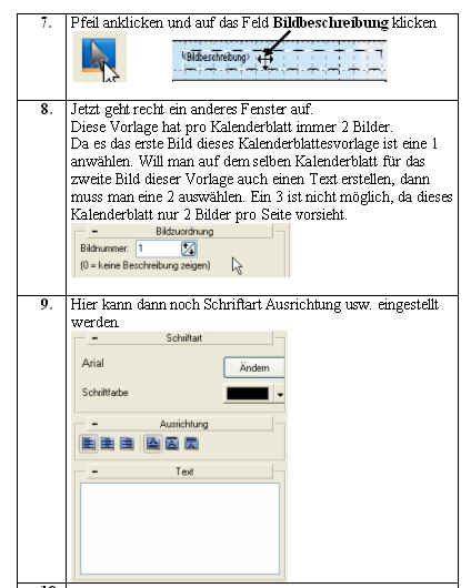

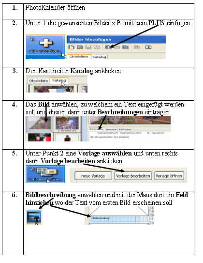

Sie schreiben die Bildbeschriftungen nicht im Vorlageneditor sondern direkt in der Bilderliste. Im Vorlageneditor fügen Sie dann eine allgemeine Bildschriftung als Platzhalter für aktuelle Bild ein. So bleibt die Vorlage allgemein verwendbar.

Hallo Herr Binas,
habs endlich hinbekommen. Für die anderen hier kann vielleicht folgender Anhang nützlich sein
Ciao
Gutschein

Ich habe die Anleitung Herrn Binas geschickt.
Vielleicht kann er es hochladen, so dass sich jeder das Wordxp Dokument runterladen kann. Wenn Ihr welche Dinge rausbekommt, und dies dokumentiert, wäre es nett wenn vielleicht Herr Binas die dann auch auf dem Server bereitstellen könnte. Dann braucht das Rad nicht 2mal erfunden werden.
ciao
gutschein
