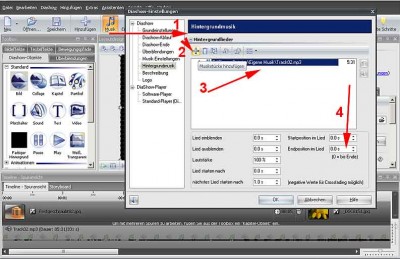

Hallo graupe,
auf die Gefahr hin, dass ich simples wiederhole:
Hintergrundmusik lässt sich nicht einfach auf die Timelinie ziehen, sondern muss gemäss Abb. genau nach diesen Punkten 1-4 eingefügt werden.
1 Klick auf Note öffnet das Fenster Hintergrundmusik.
2 Klick auf + öffnet ein Verzeichnis zum auswählen der Musik hier mp3
ein kreisender Delphin zeigt das laden an.
3 markieren des/der Musikstücke
4 Dauer einstellen (0 = volle länge, sonst Zeit angeben)
Nach dem Bestätigen mit OK (unten) wird das/die Musikstück(e) unter den Bildern eingefügt und auch angezeigt.
Vers. 7.5.05
