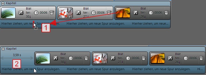

beim Ausprobieren zum Thread "Bilder in Folgespur verschieben sich beim Einfügen" ist mir noch folgender Bug aufgefallen:
Wenn man in einem neu angelegten Kapitel mit z.B. 3 Bildern in einer Spur eine neue Spur erstellen will, geht das nur mit Bildern von außerhalb des Kapitels (z.B. benachbarte Bilder oder per Explorer).
Versucht man eines von den 3 Bildern des Kapitels in die "Hierher ziehen ..."-Spur zu ziehen wird für das 1. Bild ein Abstand zum Vordermann (=Kapitelanfang) generiert und es wird keine neue Spur erstellt.
Hat man allerdings einmal ein Bild von außerhalb in die 2. Spur gezogen, kann man dieses und damit die Spur auch wieder löschen und trotzdem funktioniert danach auch das Spurerstellen mit Kapitelinternen Bildern.

Hi Ralfs, kann ich so - fast - bestätigen. Wenn ich allerdings das (kapitelinterne) Bild auf dem senkrechten Strich in deinem Screenshot fallen lasse, wird das Bild in eine neue Spur gelegt. Der waagrechte Strich als 2. Spurmarke erscheint in der Tat nur, wenn man Bilder von außerhalb des Kapitels in das Kapitel zieht.

Bitte prüfen Sie einmal, ob eventuell alle Bilder markiert sind im Kapitel. Diese werden dann in keine 2. Spur verschoben, da eine leere erste Spur nicht möglich ist. Wenn also alle Bilder dunkelgrau sind, dann kann es nicht klappen. Nur das markierte Bild darf dunkelgrau sein und der Rest "heller".

Hallo Fr. Marten, an Ralfs' Screenshot kann man sehen, dass nur 1 Bild selektiert ist. Bei mir stimmt ja das Ergebnis.

Mich wundert der untere Teil vom Screenshot, wo alle Bilder markiert sind. Wenn vorher alle Bilder markiert sind, dann verschiebt sich mit dem Verschieben nur die Anfangsposition. Das entspricht dem unteren Teil des Screenshots. Ich möchte den oberen Teil nicht anzweifeln, aber eine Kontrolle wäre trotzdem schön, da ich das Problem intern nicht nachstellen kann.

habe eine existierende Show aufgemacht, ein KApitel eingefügt, in dieses ein Bildobjektgezogen, drei Bilder im Öffnendialog ausgewählt, dann eines genommen und in die neue Spur geschoben, es hat funktioniert.
Nach dem einfügen der drei Bilder waren diese allerdings alle drei noch ausgewählt, ich habe explizit nur eines vor dem Verschieben ausgewählt.

Gestern beim Ausprobieren von Dagmars Drag & Drop-Problem war das mehrmals reproduzierbar, sogar nach Schließen der Diashow und Erstellen einer neuen Show.
Es war auch tatsächlich nur ein Bild markiert und beim Ziehen wurden die 3 Bilder um den Abstand bis zum roten Strich nach hinten verschoben (ich habe die Screenshots genau bei diesem Vorgang geschossen).
Heute kann ich es nicht mehr reproduzieren, ich hab auch noch alle mögliche Hinzufüge-Arten des Kapitels und der Bilder durch, der Bug tritt nicht mehr auf!
Da ich ja selbst auch immer auf mindestens einmal Programmneustart poche, hatte ich das gestern auch gemacht.
Geändert hat sich von gestern bis heute nur ein Neustart des Rechners. Ob's daran lag? Bin ratlos, aber der Bug hat sich verflüchtigt.
Muss man manchmal vielleicht auch einfach so hinnehmen ohne zu wissen warum!

ein PC-Neustart sollte da _eigentlich_ keine Änderung bringen. Ich hatte es noch mehrfach probiert, aber konnte es nicht nachstellen. Vielleicht lassen wir es erstmal ruhen. Sollte das Verhalten wieder auftreten, so melden Sie sich noch einmal.
