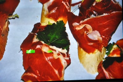

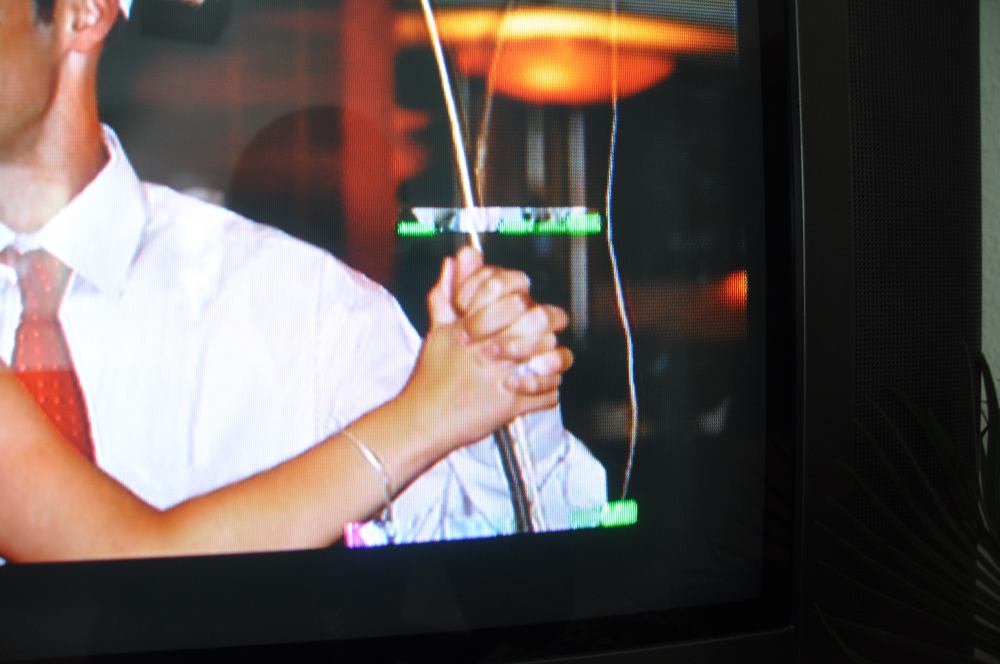

Das Problem:
nach dem Brennen der DiaShow läuft diese wie erwartet vom DVD-Player auf dem TV. Allerdings gibt es manchmal Artefakte im Bild, die sehr störend sind. Dies sind mehr oder weniger viele und zufällig auftauchende farbige Klötzchen im Bild (siehe Anhang).
Ein Kollege, der auch DS7 nutzt hat das gleiche Problem. Bei ihm wurden die Artefakte geringer, nachdem er die Bitrate erhöht hatte. Ein Versuch mit 8000 KBits/s scheiterte bei mir, da die erzeugte Datei 4,9GB groß wurde.
Wenn ich die VOB Dateien der DVD mit dem Windows Media Player 11 oder Nero ShowTime 4 Essentials visualisiere, sind keine Fehler sichtbar. Der verwendete DVD Player Panasonic DMR-EX77 hat noch nie Probleme gemacht und zeigt auch ältere DiaShows von Magix Fotos auf CD/DVD Version 6 fehlerfrei an.
Irgendwie habe ich den Encoder im Verdacht. Habe ich eine falsche Einstellung des Encoders gewählt? Ich nutze keine DVD Menüs.

Als Beispiel ein Foto vom TV

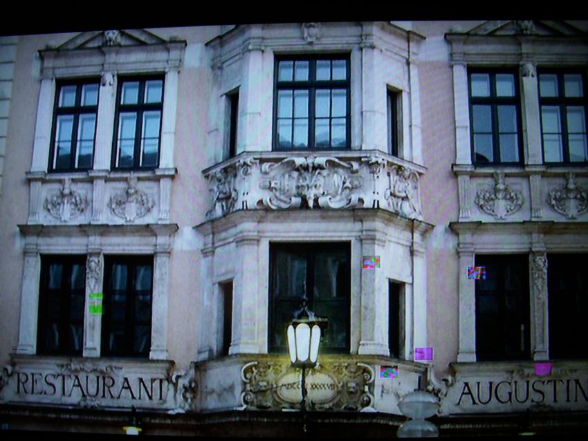

danke für die schnelle Reaktion. Super Idee - gesagt getan:
habe das "Münchner Kapitel", indem definitiv viele Fehler sind und auch das Foto vom Augustiner stammt, kopiert, eine neue DiaShow angelegt und eingefügt. Wunderbarerweise funktioniert dieses "kopieren-einfügen" eines ganzen und komplexen Kapitels einwandfrei. Dann mit Bitrate 8000 rechnen lassen, gebrannt, angesehen -> super nicht ein einziger "Klötzchenfehler".
Das hat dann meinen Forschergeist beflügelt. Die gleiche DiaShow mit Bitrate 6000 rechnen lassen. Du wirst es schon ahnen ... das Ergebnis ist ähnlich: auch fehlerfrei.
Das unterschiedliche Bitraten genutzt wurden zeigt mir die Dateigröße: bei 8000 KBit/s -> 816 MB und bei 6000 KBit/s -> 615 MB.

Axel_R hat geschrieben:Nachdem was ich bisher gelernt habe, sollte auch eine Bitrate von 6000 noch keine Klötzchen (oder Makroblocks, wie sie offiziell heißen) erzeugen.
Naja, wie Du bei Dir siehst, tauchen sie ja doch auf! Das hängt aber vom jeweiligen Bildmaterial ab:
Bei dem Haus ist ja tatsächlich rosa und grau nebeneinander vertreten und da taucht sicherlich mal ein lila Pixel mit auf, welches dann in einem Block mit niedriger Bitrate sehr auffällige Farbverschiebungen verursacht.
Weiterhin ist der Bewegungs- und Überblendeffekt, sowie die Geschwindigkeit dieser Effekte ausschlaggebend.
Ein fotografierter Wald (grün in grün) wird bei langsamen Zooms und langsamen Überblendungen wahrscheinlich auch bei Bitrate 4000 noch keine auffälligen Blöcke haben.
Sieh Dir dazu nochmal die Grafik zur MPEG-Bitrate auf http://www.mediachance.com/dvdlab/tutorial/bitrate.html an.
Wenn man auch noch HD-Videos betrachtet, muss die Bitrate noch deutlich höher gesetzt werden.
Vielleicht hilft es ja bei Deinem Bildmaterial in dem Problem-Kapitel die Problembilder in der Farbe etwas zu entsättigen oder ein wenig weichzuzeichnen um die Blöcke nicht so auffällig werden zu lassen.

Das Problem ist gelöst!
@ Ralf
Danke für die vielen Hinweise und Ideen. Aufwändige Bildbearbeitung oder Videoschnipseleien waren jedoch nicht mein Ziel.
@Andreas
Danke für die Hinweise zum Encoder. Du hattest mit allem Recht. Mit der Doublelayer DVD hat jedoch nicht geklappt. Das Brennprogramm brach nach kurzer Zeit mit folgender Fehlermeldung ab: nicht genügend Platz vorhanden. 8 GB vorhanden es werden 8.9 GB benötigt. Ist mir schleierhaft, warum dann der nahezu doppelte Platz benötigt wurde.
@KlWeLi
Der Hinweis auf ffdshow ist interessant, jedoch wollte ich nur eine DVD herstellen und keine AVI-Files, bzw. HDTV Videos.
Zusammenfassung:
Die folgende DiaShow läuft fehlerfrei von eine DVD:
Dauer: 70:44 (1 Stunden 10 Minuten 44 Sekunden)
Anzahl der Objekte: 865
Speicherbedarf: 1.164,757 MB
DVD-Videogröße: 2.189 MB (Das Video passt auf eine 4,7 GB DVD)
Effektive Größe der MPEG-2 Datei: 4.381.236 KB
Durch geringfügige Kürzungen ergab sich eine Dateigöße, die auf einer normalen +R 4.7 GB DVD Platz fand.
Der von nanocosmos lizensierte und mitgelieferte MPEG-DX Encoder lieferte bei dieser Datenmenge nur bei einer Bitrate 8000 KBit/s ein fehlerfreies Ergebnis. Kleine Datenmengen wurden auch mit 7000 oder 6000 fehlerfrei encodiert.
Grüße und allen ein Gutes Neues Jahr,
Axel
