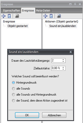

ich habe versucht mittels "Ereignisse" die Hintergrundmusik auszuschalten. Dazu habe ich im Dialogfenster "Sound ein/ausblenden" die Ziellaustärke = 0 gesetzt und mit OK beendet. Wenn ich jedoch das Dialogfenster erneut aufrufe steht die Ziellaustärke wieder auf 100%, d.h. die Eingabe wurde nicht gespeichert. Trotz mehrmaliger Versuche konnte ich die Ziellautstärke nicht verändern.
Ist dies ein Programmfehler (Diashow Version 7.0.07) oder mache ich etwas falsch ?

Benutzen Sie bitte mal die Pfeil-Symbole, um den Wert einzustellen, damit stellen Sie sicher, dass die Änderung auch im Programm ankommt. Beim sofortigen Schließen des Fensters haben sich die Eingabefelder hier manchmal etwas seltsam. Wir werden das nochmal überprüfen (#2865).

Da war wirklich nicht in Ordnung. Scheinbar wurde der Wert wirklich gar nicht übernommen. Im nächsten Update ist das behoben.

kann mir von Euch jemand verraten, wie ich zu dieser Einstellungsmaske der Ereignisse für Sounds komme.
Meine Version 7.1.03

"Ansicht / Steuerelemente / Ereignisse"
