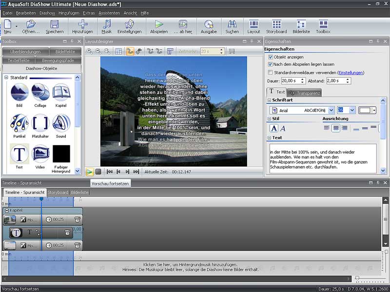

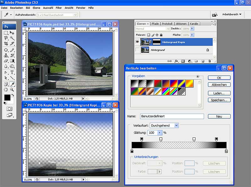

ich habe mich ebenfalls mit Deiner Idee befasst:
Dabei folgendes ausprobiert - 1 Bild im Photoshop (oder ähnlichem Programm) geöffnet, die Ebene dupliziert (2x das gleiche Bild). Die 2. Ebene mit einer Verlaufmaske versehen, so dass das Bild einzeln betrachtet waagerecht in der Mitte transparent dargestellt wird.
Beide Ebenen jeweils separat als Bild a resp. b abgespeichert. Wichtig a = Bild.jpg und b = Bild.png (transp.Verlauf)
Diese 2 deckungsgleichen Bilder in einem Kapitel eingestellt (gleiche Standzeit und Alphablending Test = 25s)
Den Text mit Bewegungspfad zwischen die beiden Bilder eingefügt. So lässt der Text lesbar, laufend ein-und ausblenden.
In AS-Programm (V-7.0.04)
Im Photoshop siehts so aus...

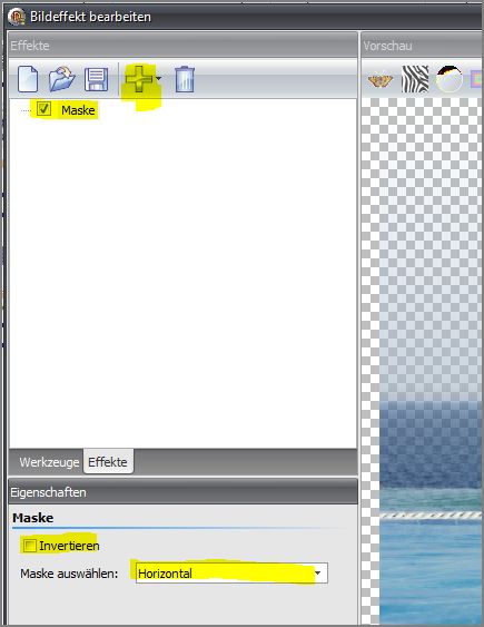

Ich wollte Ihnen einen anderen Weg vorschlagen, allerdings belagert ein hässlicher bug den Weg! (#2689 wird heute noch entsorgt!)
Dennoch, hier der Lösungsansatz:
Ein Kapitel anlegen mit Bild, Text (+Bewegungspfad) und das maskierte Bild.
Über "Bearbeiten" (Popup) kommen Sie in die Bildbearbeitung.
Die Maske "Horizontal" müsste noch invertiert werden -> crash!

Necip Sariali
Beiträge: 239
Registriert: Sa Jun 27, 2009 19:57
Wohnort: Potsdam
Re: Durchlaufenden Texteffekt mit Blende erzeugen?
Beitrag von Necip Sariali »
Joe-Holzwurm hat geschrieben:Hallo Fläcky,
ich hatte das genauso gemeint wie Du, allerdings habe ich es nicht so gut beschrieben wie Du. Bilder sind doch oft viel aussagekräftiger.
An die Masken von Necib hatte ich auch gedacht, allerdings hatte ich in Erinnerung (ohne es zu kontrollieren), dass es nur eine Maske gibt, die auf allen vier Seiten des Bildes erscheint.
Ich hatte ja schon mal angefragt, ob es irgendwie einen Weg gibt auch eigene Masken einzufügen, aber keine Antwort erhalten gehabt.
Werfen Sie bitte ein Blick auf den Ordner "C:\Program Files\AquaSoft\DiaShow 7 Ultimate\Presets\BitmapFX\Masks" :D
Sie können hier beliebig viele Masken hineinlegen! Bei der Auswahl der Maske in der Bildbearbeitung (Effekte) erscheinen alle diese Dateien!
Um das Eingangsproblem aufzugreifen: Kopieren Sie die Datei "Horizontal.png" in z.B. "ReverseHorizontal.png" und bearbeiten diese mit einem Bildverarbeitungsprogramm (z.B. paint.net), kehren Sie einfach die Farben um!

P.S.: Gibt es eigentlich schon was Neues zum "Maske Invertieren" Fehler?
Necip Sariali
Beiträge: 239
Wohnort: Potsdam
Rhynox hat geschrieben:Gibt es eigentlich schon was Neues zum "Maske Invertieren" Fehler?
Ja, es funktioniert wieder! (Vers. 7.0.05)
