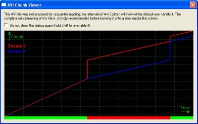

Re: Wo sind die Ausgabeformate (Auflösungen) für DVD, PAL, HDTV?
Hallo zusammen,
kann mir jemand von Euch verraten was der angehängte Screenshot bedeutet? Das ist meine erste mit DS6 erzeuge AVI-Datei. Wenn ich die AVI im Explorer auswähle, dann erscheint dieser Dialog direkt im FileExplorer. Den Dialog habe ich bis heute noch bei keiner einzigen AVI-Datei gesehen. Stimmt da etwas nicht mit der Erzeugung der AVI-Datei?
Gruß Patrick
Gruß Patrick
