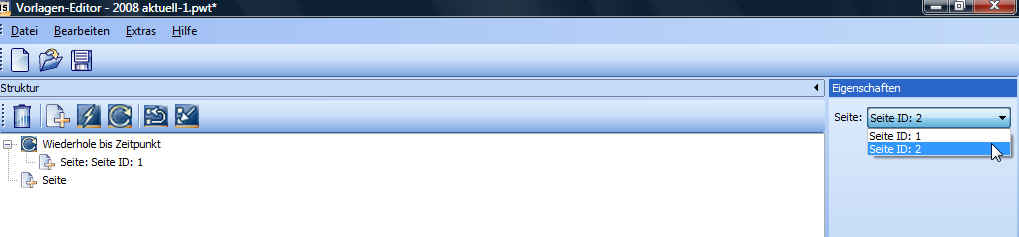

Ab da komme ich nicht mehr weiter. Ich sehe da keine Struktur, also die bisherigen 12 Monatskalenderblätter.

Die Struktur ist schon richtig. Sie ist nicht beschränkt auf 12 Monatsblätter sondern enthält eine Schleife, d.h. "Wiederhole solange 'Seite ID 1' bis das Kalender-Enddatum erreicht ist". Sie müssen also nur die Seite, die jetzt ganz unten in der Struktur zu sehen ist, nach ganz oben schieben und "Seite ID 2" zuordnen. Das wars dann schon. So wie es jetzt auf dem Screenshot aussieht, wäre es keine Titelseite sondern eine End- bzw. Rückseite.

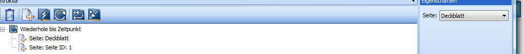

jetzt habe ich statt 14 Seiten 24 Seiten, also das Doppelte.
Jede zweite Seite entspricht meinem Deckblatt
Was mache ich denn falsch?

Sie dürfen die neue Seite nicht in die Schleife mit aufnehmen, sondern darüber setzen:
Code: Alles auswählen
 - Seite Deckblatt
 - Wiederhole bis Kalenderenddatum
   -- Seite ID 1
Steffen Binas, AquaSoft

jetzt hats geklappt.
