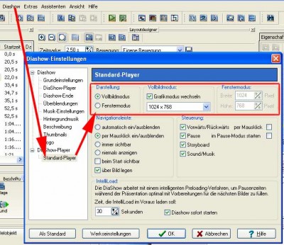

@ WS,
Meine Einstellungen kannst Du aus der Abb. entnehmen.
Ich habe mal nachgeschaut und bei mir festgestellt, dass alles ohne Probleme läuft...Und nun, wa tun? Wer kann mir helfen - die dicken Backen sehen wirklich nicht gut aus.
Das Rätsel ist gelöst, nun ist die Welt wieder in Ordnung.
Dank Fläckys Hinweis habe ich die Einstellungen des Standard-Players nochmals genau unter die Lupe genommen und auch einiges probiert.
Und nun die Lösung: Deaktivierung der Funktion "Grafikmodus wechseln".
Wie es überhaupt zu dieser Aktivierung kam, keine Ahnung. Sicherlich irgendwann einmal und dann hat sich das durch Kopieren der jeweiligen Titelvorlagen bis heute hingezogen, wobei das bisher bei meinem 15,0"-Bildschirm überhaupt keine Rolle spielte.
Egal, jetz lächeln die Mädelen und Andere wieder charmant und das nicht nur als Breitmaul-Frösche.
Nochmals vielen Dank für die Anregungen und Unterstützung - Grüße an Alle, WS.
