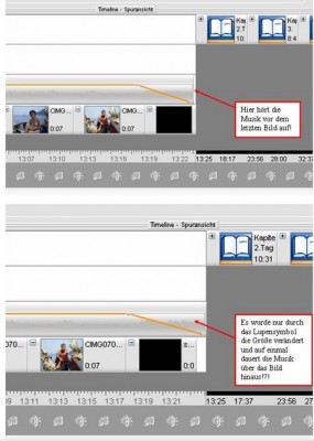

Hallo.
Ich bin neu im Forum und habe das Forum schon nach diesem Art von Problem durchsucht aber nichts dergleichen gefunden.
Bei Vergrößerung/Verkleinerung der Timeline (Diashow XP v. 4.5) entstehen Leerstellen am Ende von Kapitel, die es gar nicht gibt. Das ist sehr stöhrend, denn wenn man die Bildsequenzen auf Musik abstimmen möchte, verändert man etwas, das gar nicht so stimmt. Beispiel siehe Anhang.
Hat jemand eine Erklärung dafür? Danke im Voraus

Die angezeigte längere Dauer der Musik in der 2. vergrößerten Darstellung ist m. E. äußerst minimal und dürfte auch keinen tatsächlichen Änderungen in der Wiedergabeentsprechen. Lediglich durch die vergrößerte Darstellung wird mit dem "Gummiband" die Position exakter angezeigt.
Gruß Erhard

Wenn ich allerdings einen weiteren Schritt vergrößere ragt das Bild über den Musiktitel hinaus. Somit stimmt das nicht mehr überein und es ist nur durch probieren herauszufinden, was nun effektiv stimmt.

@csaa4902,
Unter Extras - Programmeinstellungen - Steuerelemente/Timelinie
Höhe an Thumbnails anpassen markieren mit dem grünen Häckchen, die Pixelgrösse wird dann auf grau (deaktiviert) gestellt.
Die Musikspur habe ich auf 50 eingestellt.
Mit dieser Einstellung habe ich das letzte Bild und die Musikspur immer exakt am gleichen Punkt, auch dann wenn ich die Timelinie vergrössere (+/-) und zwar auf +++++ (5x)
