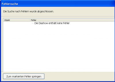

Hallo Stefanie,
Vielen Dank für Ihr Schreiben. Im Anhang schicke ich Ihnen den gewünschten Screenshot. Das mit Alt+S funktioniert tatsächlich. Danke für den Hinweis. Ich arbeite mit einer Aukflösung von 1024x768 und einer 120 DPI (Groß) Anzeige der GeForce FX 5600 Grafikkarte. Ich brauche diese Größe, da ich ansonsten nur mit Mühe die Schrift lesen könnte.
Soviel zu Ihren Fragen. Jetzt hätte ich noch die Frage, wieso die Demoversion mich ab einem bestimmten Schritt (s. mein erstes Posting) nicht weiterarbeiten läßt?
Für heute aber viele Grüße aus Wien
Robert

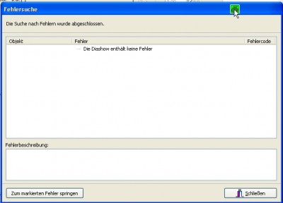

habe Dir mal einen Screenshot beigefügt, um zu zeigen, wie das Fenster normalerweise aussieht!
Fenster der Fehleranzeige
Peter R.

Stefanie Marten
Beiträge: 557
Registriert: Mi Jul 28, 2004 16:46
Beitrag von Stefanie Marten »
Hallo Robert,
die Ursache ist vermutlich die große Schriftart. Das Problem wird aber behoben.

Das war es tatsächlich. Wie oben erwähnt, mit der niedrigeren DPI-Einstellung funktioniert es auch in der Demo-Version. Als Zwischenlösung stellte ich einstweilen einen DPI-Wert von 106 ein. Da ist das 'Schließfach' gerade noch sichtbar. Bin froh zu hören, daß Sie an einer Verbesserung arbeiten, da für mich 120 optimal ist.
