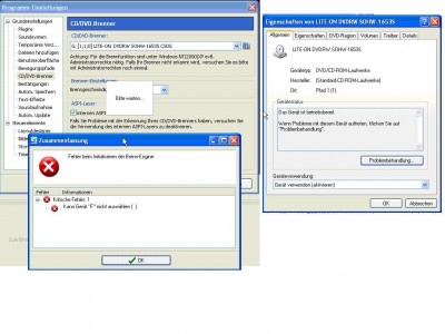

Hallo zusammen, bin ganz neu hier im Forum und hoffe, daß mir jemand helfen kann.
Zuerst mal allgemeines: Verwende DiaShow XP five (neu angefangen im Mai 2005; keine Erfahrung mit Vorversionen), Rechner 1,6 GHz, 512 MB HS, Windows XP prof. SP2,
DVD-Brenner LITE-ON DVDRW SOHW-1653S.
Bin mit der Software so gut zurecht gekommen (das Ding ist super!), daß meine 1. Diashow gleich ein Monsterprojekt mit 525 Fotos wurde. Hintergrundmusik, Übergänge und Texteffekte war alles kein Problem. (von Zoom und Schwenks usw. habe ich allerdings [noch] die Finger gelassen). Jetzt habe ich versuchsweise eine Videodatei (mpg) erstellt und diese auf der Festplatte gespeichert (6 Stunden hat mein Rechner dafür gebraucht; Dateigröße ca. 1,4 GB). Das hat alles soweit wunderbar funktioniert.
Mein Problem. beginnt, wenn ich diese mpg-Datei mit dem Diashow-Assistenten auf DVD brennen will. Die Software will einfach meinen Brenner nicht akzeptieren. Der Brenner wird von Windows erkannt, der Gerätemanager meldet das Gerät betriebsbereit. Mit Nero ist brennen kein Problem. Das muss doch aber auch mit DSXP5 funktionieren
Zur Erklärung des Fehlers habe ich ein Attachment mit den entsprechenden Screenshots angehängt.
Wie im 1. Screenshot ersichtlich, wird mein Brenner als ‚G’ erkannt und anschließend folgt die Meldung: Kann Gerät F nicht auswählen.
Was mache ich falsch?
Ich habe mich schon stundenlang durchs Forum gelesen und so ungefähr alles ausprobiert, was das so an guten Ratschlägen vorhanden ist. Jetzt habe ich kapituliert.
Vielen Dank im voraus.

ArKie hat geschrieben:Hallo Kkelly,
willkommen im Forum!![]()
Dein Screenshot zeig dass du beim ASPI-Layer das Häkchen an hast. Versuch’s doch einmal ohne. Einfach versuchen.
Servus,
ArKie
Danke ArKie, das habe ich auch schon versucht. Sogar mit Neustart. Keine Auswirkung. Den Hinweis habe ich in den Programmeinstellungen gelesen. Ich weiß, daß dieses Thema schon langweilt, aber ich komme nicht weiter.
Nein, das Thema ist nur sehr komplex.KKelly hat geschrieben: Ich weiß, daß dieses Thema schon langweilt, aber ich komme nicht weiter.
Die Spezialisten werden sich schon noch melden.
Grüsse
ArKie

Hallo Kelly,
also ... habe gerade die erste CD gebrannt ... und im WinDVD abgespielt ... es klappt.
Die Fehlermeldung wie bei dir kam bei mir auch als ich das Kästchen "internen ASPI-Layer verwenden" deaktivierte. Lass das Häkchen mal drin.
Und dann eine CD einlegen und es müßte losgehen ...
noa

Hallo NOA, ich freu mich, daß es bei Dir geklappt hat. Bei mir funktioniert es weder mit noch ohne das Häkchen bei ASPI-Layer, mein Brenner wird nicht erkannt. Habe gerade den x-ten Versuch hinter mir. Mit CD-Brennen ist's nichts bei mir, meine Show ist 1,4 GB groß ... also DVD. Trotzdem danke. Ich hoffe noch immer auf den großen Guru!!noa hat geschrieben:Hallo Kelly,
