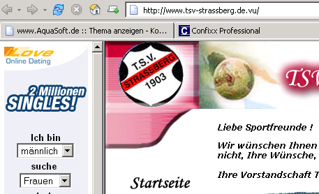

Ich mache für meinen Heimat-Sportverein hier von Portugal aus eine kleine Homepage schon seit einem Jahr. Da damals der Name tsv-strassberg.de schon vergeben war, hatte man sich für die kostenlose Domain .de.vu entschieden. Und jetzt auf einmal erscheint links ein so doofer Werbebanner. Habe schon Mails dorthin geschrieben, bisher ohne Antwort.
Komisch ist nur, dass der Banner nur in Mozilla Firefox sichtlich ist, im Internet Explorer kommt er bei mir nicht...
Kann man vielleicht in Firefox irgendeine Einstellung machen, dass er auch nicht kommt?

in der Tat wird im Firefox (1.0.4 bei mir) links eine Spalte angezeigt, die bei mir allerdings leer ist. Wird dem Firefox die Kennung für den IE mitgegeben, erscheint der Block nicht. Es wird also explizit der Browser abgefragt.
Zunächst wird in der Statusleiste angezeigt: Übertrage Daten von www.tsv-strassberg.de.vu. Bei mehrfachem Aufrufen ist mir dann noch eine zweite Angabe aufgefallen: Übertrage Daten von tsv.magoarte.com. Gibt es da ein aktive Verknüpfung zu einer Subdomain von Dir? Klicke ich in das leere Banner links und lasse es mitr in einer neuen Instanz von Firefox anzeigen, wird folgende Adresse eingeblendet: http://images.de.vu/bb.html. In dieser Seite soll per Javascript etwas in der Grösse 120x600 Pixel angezeigt werde - ich bin leider in Javascript keine Leuchte.
Ich könnte mir vorstellen, dass es eines der derzeit so beliebten Werbebanner ist, die in einem eigenen Fenster vor dem eigentlichen Inhalt aufgeblendet werden. Solche Scripts werden derzeit vom Popup-Blocker von Firefox nicht korrekt erkannt und nicht ausgefiltert.

Hallo Stefan, danke vorab für Deine ausführliche Beobachtung.
Ich mache tatsächlich eine Weiterleitung (forward) zu meinem eigentlichen Homepage von magoarte. Das ist schon richtig, habe dort eine Subdomain eingerichtet. Komisch ist, das bei dir links leer ist, bei mir sieht man diese doofe Partnervermittlungssache.
Was meinst du mit ...wird dem Firefox die Kennung für den IE mitgegeben..?
Wie macht man das?
Für mich sieht es fast gar nicht aus wie ein popup, sondern ein selbständiger Frame, den vielleicht diese Firma (die grossartig kostenlos anbietet ohne Banner-Verpflichtung) einfach so eingeschleust hat, komisch.

habe auch mehrere *******.de.vu-Domains registriert, diese eben mal aufgerufen und tatsächlich: links der Frame mit Werbung und zusätzlich noch ein Pop-Up-Fenster mit Werbung :evil:
Man kann ja im Administrationsbereich der Domain angeben, ob man Werbung haben will oder nicht. Habe dort nachgesehen, tatsächlich stand es auf "Werbung Popup". Habe es auf "keine Werbung" umgestellt.
Ergebnis: trotzdem Frame links und Pop-Up-Fenster :evil: :evil: :evil:
Anscheinend geht es nicht mehr ohne Werbung :cry: Wahrscheinlich werden wir dann irgendwann ein Angebot bekommen, die Werbung gegen Zahlung einer Gebühr wieder abschalten zu können.

Bei mir wird nach wie vor kein Bild angezeigt, dafür aber der Link "Schließen". Per HTML-code wird der Text unterstrichen und dem Cursor wird die Form der Hand zugewiesen, die sonst bei Links kommt: <span style="text-decoration: underline; cursor: pointer;" onClick="dis_lside()">Schlie&szlig;en</span> Mal funktioniert das schliessen, mal nicht. Das geht wohl auch per Javascript. Tom: gibt es bei dem Onlinedating auch die Möglichkeit das Banner zu schliessen?
Diese Bannerseite wird folgendermassen ausgewiesen: http://www.tsv-strassberg.de.vu/bb.html. Tom, hast Du eine Seite bb.thml in Gebrauch? Wenn nein, ist das eine glatte Fälschung.
Während ich so schreibe und probiere, fällt mir auf, dass manchmal die Seite korrekt ohne Frame aufgerufen wird. mal mit diesem Zusatzframe. Der Unterschied ist -wenn ich das richtig kapiert habe - nur der Schrägstich / am Ende: http://www.tsv-strassberg.de.vu/ ???? ](*,) ](*,)
Tippt man http://www.tsv-strassberg.de.vu./ landet man bei www.nic.de.vu ???? ](*,) ](*,) ](*,)

Wird die eigene Seite durch irgenwelche Umstände in einem Fram geöffnet kann dies mit folgendem Code unterbunden werden
Code: Alles auswählen
<script language="JavaScript">
<!-- 1
if (parent.frames.length>=1) {
window.top.location.href=""
</script>
Ich habe diesen Code generell auf allen meinen Seiten eingebunden um ein öffnen in einem fremdem Frame zu unterbinden.
Vielleicht hilft das, zumindest vorläufig, auf bei Tom

Andy, du hast genau in's Schwarze getroffen, dein Tip war goldrichtig, habe dein Script in die index.html eingebunden und siehe da, auch in Firefox kommt der linke Frame jetzt nicht mehr. Super, vielen, vielen Dank.
Hat mich für's Erste gerettet, habe gerade wenig Zeit mich darum zu kümmern.
Allerdings bin ich stinksauer auf de.vu, vor allem kam überhaupt keine Antwort auf meine Mails (verschiedene, an popnic).
Alles in allem ein völlig unseriöses Vorgehen von denen, werde sicher längerfristig meinem Sportverein vorschlagen, eine bezahlte Domain zu besorgen. Aber letztendlich müssen sie es ja zahlen und entscheiden.
Also, nochmals danke für Eure Tips, auch in Firefox ist jetzt der Werbeframe weg:
