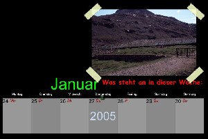

Ich versuche momentan einen Wochenkalender zu generieren, doch irgendwie funktioniert es nicht:
Ich nehme eine Vorlage z.B. seitlich rechts, und ändere in der Kalendereinstellung von Monatsanfang/-ende auf Wochenanfang/-ende. Ich erhalte in der Vorschau 801!! Blätter und nur die nächsten 3-4 Wochen, dann fängt der Kalender wieder vom Startdatum an, wobei sich der Monatsname nicht verändert!
Dieser Effekt tritt auch bei anderen Vorlagen auf.
Mach ich was verkehrt oder ist ein Programmfehler vorhanden?

Photokalender 1.00.4:
Ich habs jetzt doch hinbekommen meinen Wochenkalender, allerdings mit einem Problem:
ab dem 29.Mai fängt er das Spinnen an und nichts mehr stimmt. Bis dorthin (start 1.1.05; end 30.05.04) stimmt alles! Ich bekomme 22 Vorschaubilder angezeigt die auch stimmen. Gebe ich den 31.05.04 als Enddatum an bekomme ich 1301 Vorschaubilder angezeigt (bei 10 Bildern in der Auswahl). Füge ich ein Bild hinzu erhöht sich die Anzahl der Vorschaubilder um 100!! Wobei ab Vorschau 23 immer der Mai komplett wiederholt wird.
Auch wenn ich das Startdatum auf den 16.5.05 stelle, stimmt ab dem 29.5 nichts mehr!
Wie gibts das?
Hr. Binas, evt. Interesse an der Vorlage?
Pilsi
