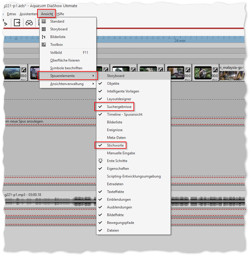

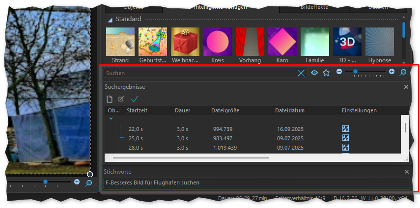

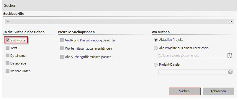

Ich habe mir dazu Gedanken gemacht und bin für mich auf folgende Lösung gekommen, da die Marker zwar gut sind , aber keine Informationen enthalten. Ich gehe momentan wie folgt vor. Ich schaue mir den Film in der Vorschau an. Wenn ein Fehler auftaucht, stoppe ich das Video, markiere das Objekt und füge ein Stichwort hinzu, welches mit "F-" beginnt und dann den Fehler bzw. die Korrektur beschreibt. Dann fahre ich im Video fort und mache das Gleiche beim nächsten Fehler usw.. Über die Suche kann ich dann "Stichwort" auswählen und dann mit dem Kürzel "F-" alle Fehler suchen. Nach der Korrektur lösche ich das Stichwort und es erscheint bei der nächsten Suche nicht mehr. Zur Vereinfachung habe ich einer Ansicht die Steuerelemente "Suchergebnis" und "Stichworte" hinzugefügt.

jedem Objekt (Bild/Video/Sound/etc.) kann man beliebig viele Stichworte zuordnen. Diese Stichworte können über die Suche gesucht werden. Nach der Suche werden alle Objekte, die den Suchbegriff beinhalten im Suchergebnis aufgelistet. Aus der Liste kann man dann diese Objekte aufrufen und bei Bedarf das Stichwort löschen oder abändern. Man kann dies z. B. wie ich für Fehler nutzen, aber man kann es auch als Sprungmarken für einzelne Bereiche, z. B. Tage in einem Urlaubvideo oder Szenen in diversen Videos nutzen, z. B. "meine Katze".

du kannst dir neben die Tabs für die Eigenschaften bwz. die manuelle Eingabe auch das Feld für die Stichworte als zusätzlichen Tab hinziehen und das dann als eigene Ansicht speichern, welche du dann standardmäßig nutzen könntest. Damit wäre das Vergeben von Stichworten -wenn gewünscht- dann relativ einfach.
