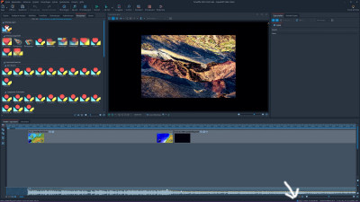

Wennich ein Projekt in VideoVision lade, dann lädt es nur zum Teil, mal bis 7% dann wieder bis 22%,- aber nie vollständig!
Bei der Ausgabe bleibt es dann auch hängen,- jedoch friert das Programm selbst nicht ein, nur die Ausgabe, in meinem Fall mp4!!
NACHTRAG: im Moment sieht es so aus, dass das Problem bei mir die Version 15.3.02 ist! Ich hatte aus Verzweiflung mal die alte Version 15.1.04 installiert, das Laden des Projekts und auch die Ausgabe eines Videos in 4 K sind kein Problem!
