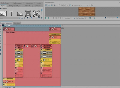

AS hat vor längerer Zeit ein schönes Lernvideo "Buch animieren ganz einfach" veröffentlicht. Jetzt habe ich eine Frage, die beim Nachbauen in Stages 2024 entstanden ist.
Das Ganze funktioniert ja ganz wunderbar. Ich habe das nur erweitert, und die einzelnen Seiten nochmals zusammen in eine Flexi-Collage gelegt und diese mittels Bewegungspfad animiert. Ich wollte das Ganze jetzt auch noch einen Schatten zuweisen mittels den Schatten-Effekt. Nun funktioniert das Ganze aber leider nicht mehr. Zumindest das erste einblättern mittels Buch umblättern funktioniert nicht. Ohne den Effekt ist alles OK. Hat jemand eine Idee, wie man einen Schatten zufügen kann? Ich stehe gerade auf dem Schlauch

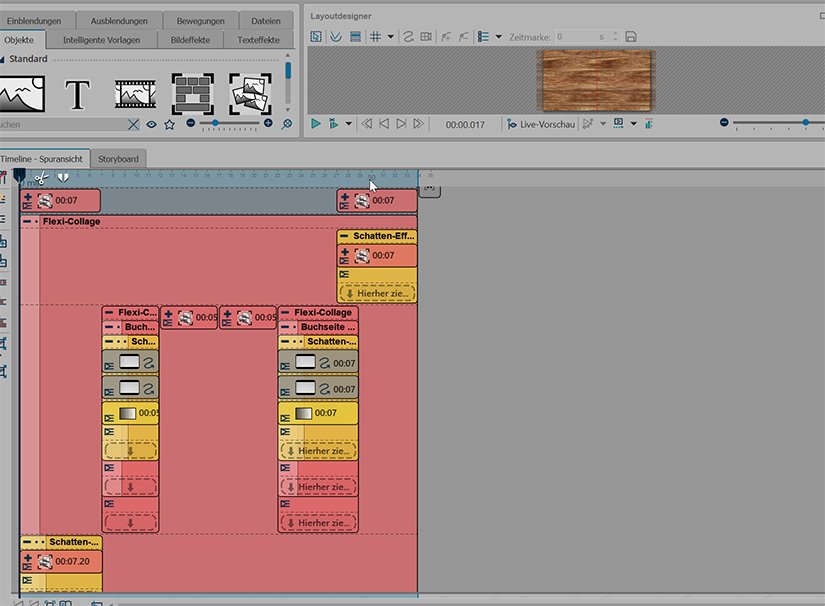

ich habe mir jetzt geholfen. Das Problem ist, wie schon so oft, die Einblendung "Buch umblättern" und ein Live-Effekt. Irgendwie passen die nicht richtig zusammen. Sei´s drum. Wenn man die einzelnen Bildelemente in den Schatten-Effekt legt und nicht die ganze Flexi-Collage, dann klapps einigermaßen. Dort wo keine Einblendung "Buch umblättern" auf der ersten Flexi-Collage liegt, kann man auch die ganze Flexi-Collage in den Schatten-Effekt legen. Bei Buch zuklappen ist das mit dem Schatten noch etwas kniffelig, muß mir hierzu noch etwas einfallen lassen. Der Aufbau sieht, für alle die es interessiert, wie im Bild dargestellt aus.
