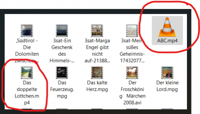

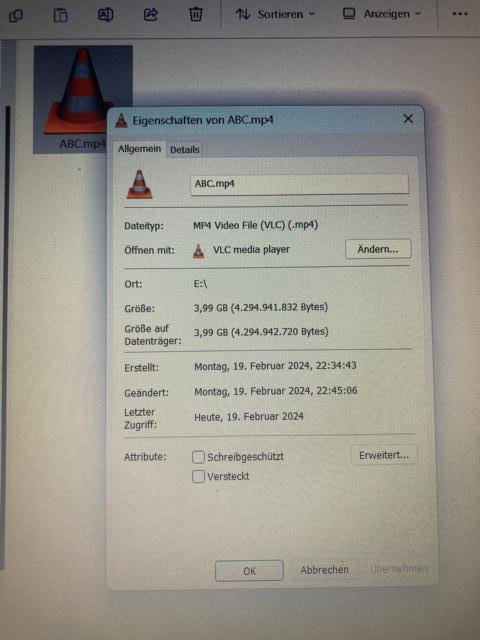

Hallo Arnold, ich hab über Ausgabe mp4 ausgewählt, den USB-Stick ausgewählt und gespeichert. Keine Chance. Ich habe die Datei dann auf eine ext. Festplatte gezogen. Dort gibt es jede Menge mp4-Dateien, die alle ein kleines Vorschaubild haben und problemlos auf Fernseher oder mit VLC-Player wiedergegeben werden. Diese Datei hat nun kein Vorschaubild und ich kann nichts wiedergeben/abspielen. Ich hab keine Ahnung, was da falsch ist.
friedemannschlotte
- Superposter
- Beiträge: 172
- Registriert: Fr Mai 01, 2009 21:59
- Wohnort: 08315 Lauter-Bernsbach
Re: Ausgabe

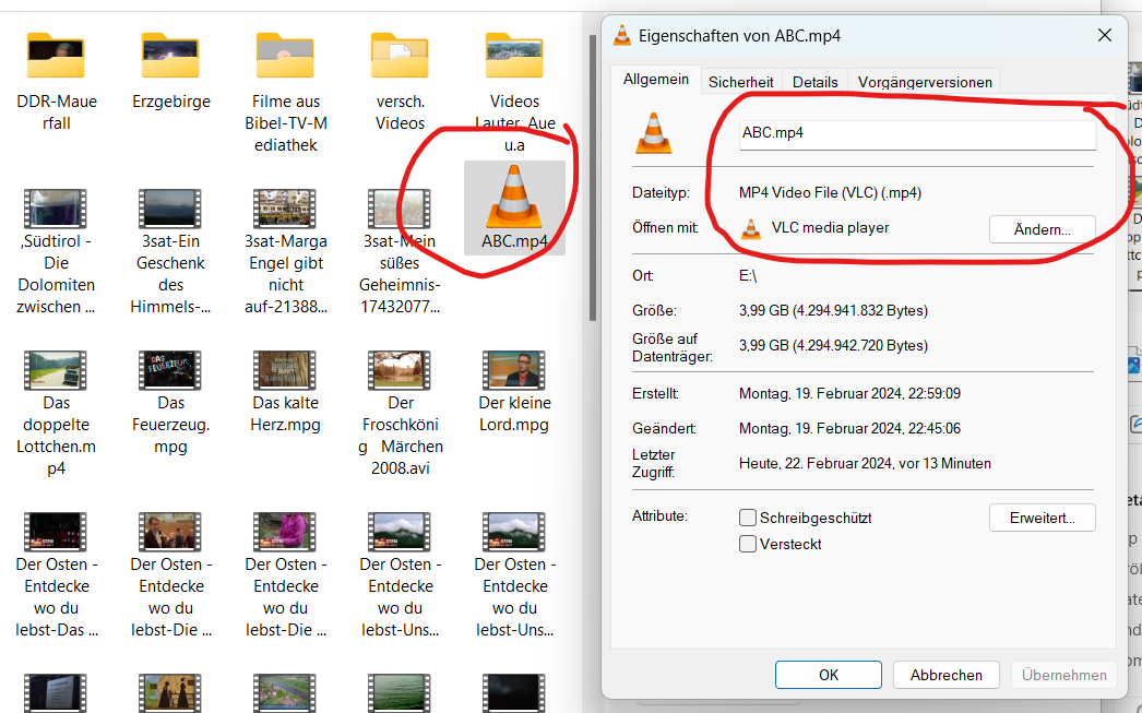

Warum ist bei meiner DS "ABC" kein Vorschaubild und z.B. bei "Das doppelte Lottchen" ist eines zu sehen. Sind doch beides die gleichen mp4-Dateien. Oder?

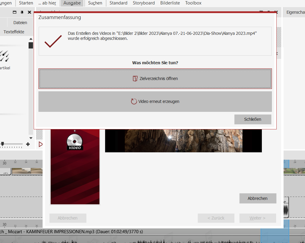

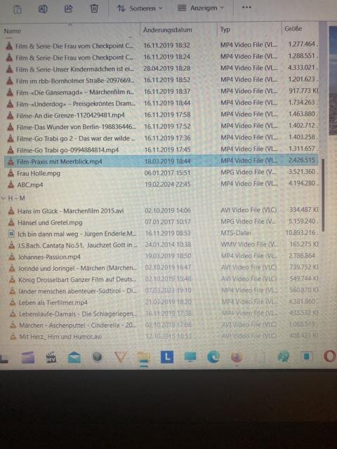

Ich habe eine DS "Fiss" erstellt und als mp4 gespeichert. Das funktioniert ALLES wunderbar. Dann habe ich die DS "Alanya" als mp4 gespeichert und hier geht nichts. Kann es sein, dass diese zu lang/groß ist (ca. 53 min.)? Die DS "Fiss" ist nur 32 min. Ich benutze DiaShow 10 Ultimate mit Windows 10.

Laufwerke, auf die gespeichert wird, müssen NTFS-formatiert sein. FAT32 erlaubt nur Dateigrößen bis max. 4 GB.
Das wäre eine mögliche Ursache, vor allem bei USB-Sticks.

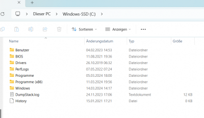

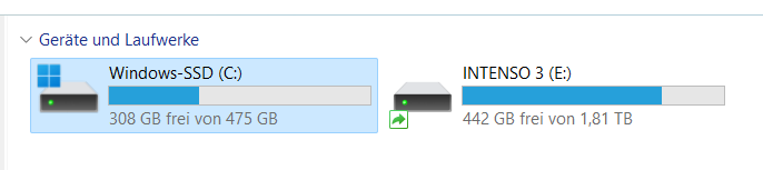

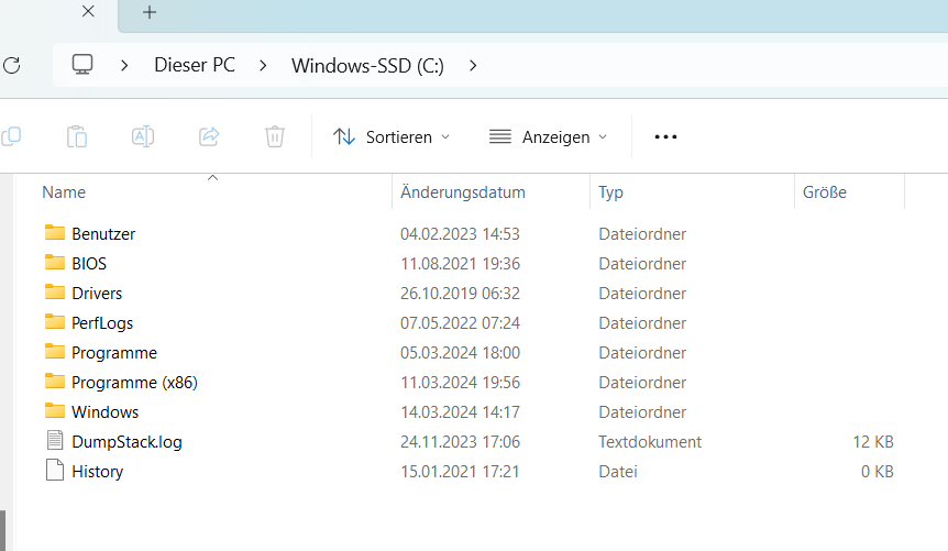

Leider kann ich mit "Platz auf Partition, die das %temp%-Verzeichnis enthält" nicht viel anfangen. Ist das aus dem Anhang erkenntlich?

Auf dem Screenshot ist zumindest erkennbar, dass auf beiden Laufwerken noch genügend Platz frei ist.friedemannschlotte hat geschrieben: ↑Mo Mär 18, 2024 15:21 Leider kann ich mit "Platz auf Partition, die das %temp%-Verzeichnis enthält" nicht viel anfangen. Ist das aus dem Anhang erkenntlich?
Wenn Sie im Explorer oben %temp% eingeben, gelangen Sie zum Temp-Verzeichnis Ihres Benutzerkontos.
Sie können durch Rechtsklick auf Laufwerk E: und Klick auf Eigenschaften (ganz unten im Popup-Menü) noch prüfen, welches Dateisystem das Laufwerk hat.
