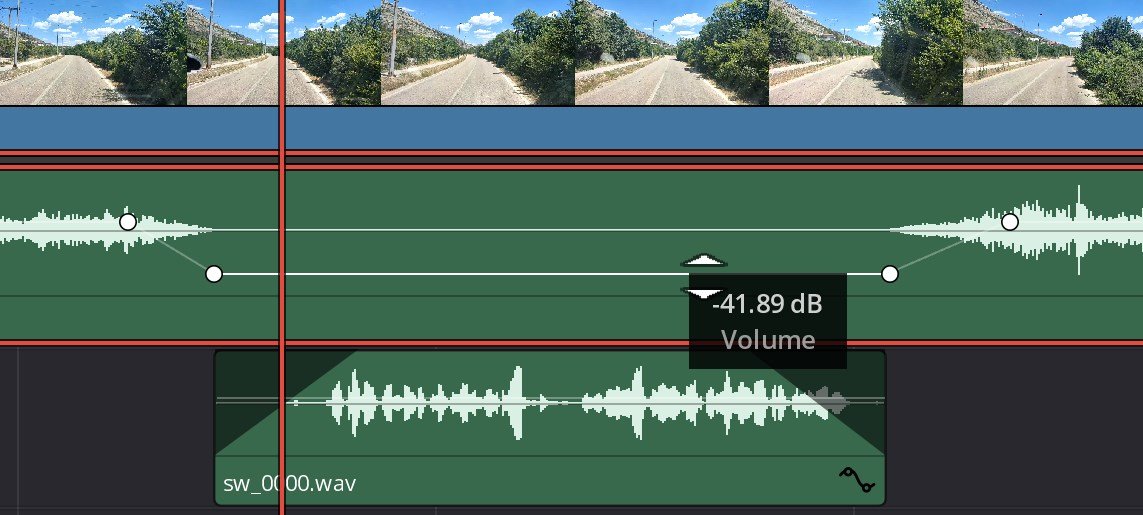

Kann sein, daß ich da von anderen Programmen (Premiere, Da Vinci Resolve) verwöhnt bin.
Keyframes auf der Soundspur werden hier mit klicken bei gedrückter Alt-Taste erzeugt.
Wenn man auf einen Abschnitt zwischen zwei Keyframes klickt und die Linie nach oben/unten zieht werden
beide angrenzenden Keyframes gleich verschoben, außerdem wird der Wert der gerade gilt auch angezeigt:
Schade daß sich Stages hier beim Handling mit den Keyframes nicht an diesem Standard orientiert hat sondern einen eigenen Weg wählt.
