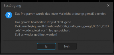

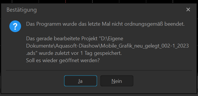

Ein manuelles Update funktioniert wie gewohnt einwandfrei. Nach dem missglückten Updateversuch aus dem laufenden Programm heraus erscheint dieses Fenster, wenn das Programm erstmals nach dem manuellen Update gestartet wird:

Wir können das Problem reproduzieren, wenn beim Start des Updates noch ein Projekt offen war.
Der von Ihnen gepostete Screenshot ist allerdings eine Folge des "gewaltsamen" Schließens der Prozesse im Taskmanager. Diese Nachricht kann auch unabhängig von einem Update-Prozess erscheinen, wenn das Programm auf diese Weise aus dem Speicher entfernt wird, während noch ein Projekt geöffnet ist.

Ja, das ist mir bekannt, diente nur zum Nachweis, das das was schief gelaufen ist.Kerstin Thaler hat geschrieben: ↑Mi Feb 08, 2023 9:06 ...
