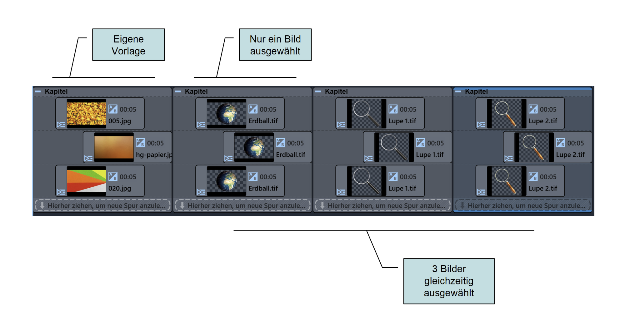

eine eigene Vorlage enthält 3 Bilder. Diese sollen nach Wiederverwendung aktualisiert werden. Das Häckchen ist gesetzt.
Wenn ich diese Vorlage wiederverwende, werde ich aufgefordert, ein Bild auszuwählen. Ein zweite Aufforderung erfolgt nicht. Dann wird sofort die Vorlage in der Timeline erstellt und alle 3 Bilder haben den gleichen Inhalt.
Wähle ich hingegen gleich 3 Bilder zusammenhängend aus und bestätige die Auswahl, wird die eigene Vorlage gleich drei mal mit jeweils nur einem Bild erstellt.
Ich habe diese Funktion länger nicht verwendet, glaube aber, daß man früher so viele Bilder nacheinander auswählen konnte, wie in der gespeicherten Vorlage enthalten waren.
So, wie ich die Hilfe interpretiere, sollt das auch so funktionieren.

Optikus

Das Verhalten Kann ich bestätigen,aber nicht nur in ST12,
sondern auch in St11/14/ und sogar schon in DS-Ultimate 9
Auch gebe ich Dir Recht, so ist diese Vorlage nicht brauchbar

Dieser Punkt ist schon mehrmals diskutiert worden, z.B. 2016:
viewtopic.php?p=102148&hilit=Eigene+Objekte#p102148
Man muss halt anschließend die weiteren Dateinamen der Bilder (außer dem ersten) anpassen, hat aber Blende, Bewegungspfad, Bildeffekte usw. bereits angewandt. Das ist nicht schön, aber machbar.

Nadine hat geschrieben: Mo Mär 21, 2016 6:57 Dieses Verhalten ist leider ganz normal. Man kann immer nur ein Bild einsetzen, da die Vorlage ja nicht "weiß", wo welches Bild eingesetzt werden soll.
Dieser Beitrag ist eindeutig. Es wäre zukünftig hilfreich, die Hilfe im Handbuch an dieser Stelle neu zu formulieren.
