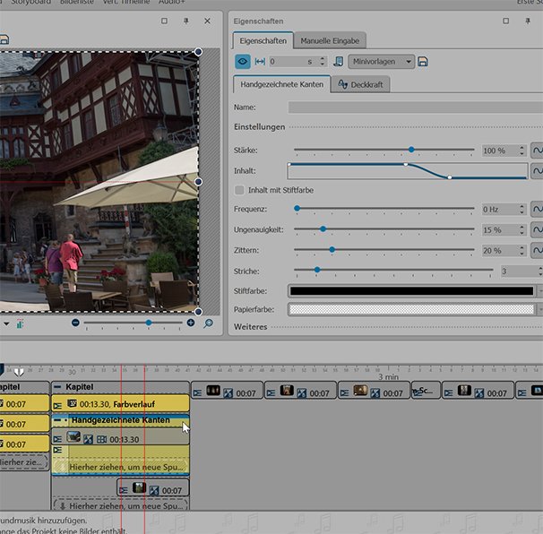

Folgende Einstellung des Effektes:
Stärke 100 %, Inhalt Kurve (s. Bild). Papierfarbe transparent, Frequenz 0 Hz.
Auf dem Bild liegt eine Kamerafahrt. Beim Abspielen flackert es störend hell/dunkel. Das ist nicht normal.

Hallo nochmal,
es muss irgendetwas mit der Frequenz zu tun haben. Setze ich diese deutlich hoch, dann ist das Hell/Dunkel-Flackern weg. Aber was soll ich mit dem Rumgezappele. Deshalb die Frequenz auf 0 Hz gesetzt.

Ich hatte vor einigen Wochen mit dem Effekt Handzeichnete Kanten ein ähnliches Problem. Es hat sich herausgestellt, dass diese Problem nur auftrat, wenn ich einen Monitor mit der Bildwiederholfrequenzfrequenz von 59,95 fps benutzt habe (Windows zeigt im Hardware Manager in diesem Fall 59 Hz). Das gute daran: Die Ausgabe des Projektes als Video war korrekt.
Für die Anzeige an diesem Monitor habe ich die Frequenz auf 0,1 HZ gestellt, die anderen Werte waren alle auf Null mit Ausnahme der Stärke von 85% und der Striche mit 14.
Ich würde daher einmal testen, ob das "Hell/Dunkel-Flackern" beim Video oder bei einem anderen Monitor weg ist. Die Monitorfrequenz während des Abspieles wird von Aquasoft mit der Funktionstaste 12 angezeigt.

khg1 hat geschrieben: Di Dez 27, 2022 16:03 Für die Anzeige an diesem Monitor habe ich die Frequenz auf 0,1 HZ gestellt, die anderen Werte waren alle auf Null mit Ausnahme der Stärke von 85% und der Striche mit 14.
Danke für den Tipp, Ich probiere es mal.
Hat bei mir nichts gebracht. Scheint eine Unverträglichkeit des Effektes mit der neuen Stages zu sein.

Wie sieht denn das Video aus? Auch mit Flackern oder o.k.?
Ich würde das Projekt (resp. den betroffenen Teil des Projektes) auf jeden an Aquasoft-Support schicken und - falls das Video o.k. sein sollte - auch genaue Angaben zu Grafikkarte, Treibe und Monitor übermitteln.

khg1 hat geschrieben: Mi Dez 28, 2022 13:45 Wie sieht denn das Video aus? Auch mit Flackern oder o.k.?
kann ich erst nach dem Rendern sagen. Das dauert noch ein wenig. Im Übrigen habe ich mir erst einmal mit einem anderen Effekt aus dem gleichen Paket geholfen (kanten hervorheben).

jetzt habe ich doch mal eine Frage zu diesem Effekt.
Wenn die Frequenz auf 0 gesetzt wird (der Inhalt auch), dann ist nichts zu sehen. Sollte es wirklich so sein, dass dieser Effekt nur mit Frequenz > 0 funktioniert. Irgendwie erschließt sich für mich die Logik nicht. Übrigens, das war in der 13 auch schon so.
