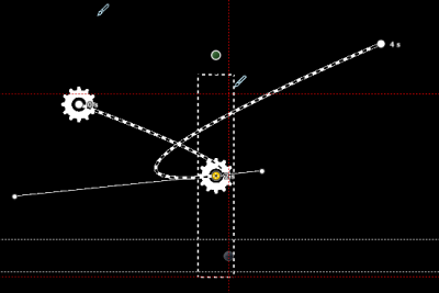

Mir erscheint das logisch. Sonst würde die Kurve ja dazu führen, dass zu einer Zeit auf x-Achse zwei Werte auf der Y-Achse angezeigt würden.
Das folgende Beispiel macht nur bei Bewegungspfaden Sinn, nicht aber bei Kurvendiagrammen zur Beeinflussung der Funktionalität im Zeitablauf.
Oder ich habe das Thema missverstanden.

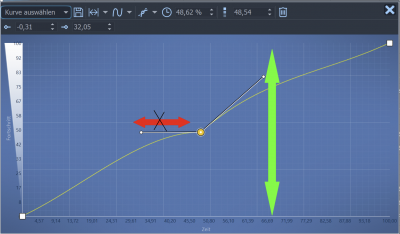

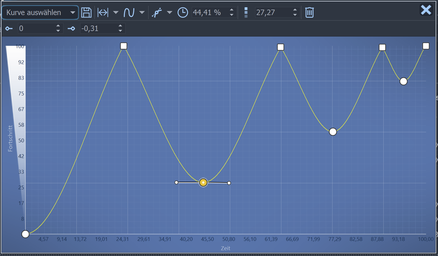

khg1 hat geschrieben: Mi Mär 30, 2022 15:35 Sonst würde die Kurve ja dazu führen, dass zu einer Zeit auf x-Achse zwei Werte auf der Y-Achse angezeigt würden.
Oder auch drei, wie in Deinem Beispiel ersichtlich. Aber darum geht es mir auch garnicht. Diese zurecht unlogische Kurvenform für die Zeitachse könnte man verhindern, indem man im Programm die Bewegungsfreiheit der Anfasspunkte auf +/-90° einschränkt.
Die Bézierpunkte im Timing sind völlig anders "gestrickt":
- je nach Zeitfortschritt sind die Arme der Anfasspunkte unterschiedlich lang (Bild1 und 2)
- die Länge der Arme lassen sich nicht ändern (Bild 3, roter Pfeil)
- die Anfasspunkte lassen sich nur senkrecht im Diagramm ändern (Bild 3, grüner Pfeil)

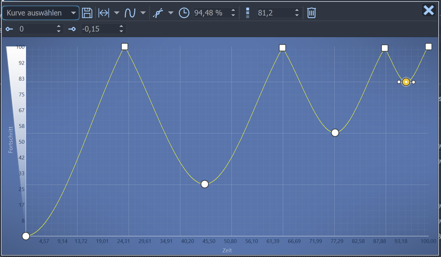

In meinem Beispiel wollte ich das Weg(Fortschritt) - Zeit - Diagramm eines springenden Balls umsetzen. Die Bézierpunkte wollte ich benutzen, um die langsamer werdenden Bewegungen während des oberen Wendepunktes anzupassen. Mit diesen Punkten geht es leider nicht.
Ich muß also die Kurven mit weiteren weichen Punkten versehen.
