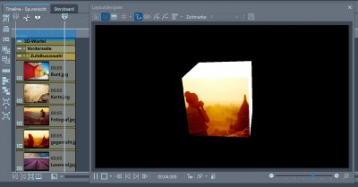

Wenn ich einen 3-D Würfel mit 6 identischen Bildern versehe, so ist der Würfel an allen Kanten geschlossen,
auch wenn das Bild nicht quadratisch ist
Wenn ich jetzt auf einer Seite eine ZUFALLSAUSWAHL darüberlege, so ist auf dieser Seite das Bild nicht mehr gleich gross wie vorher.
Es wird verkleinert und in eine transparente Flache eingebettet. Diese Fläche entspricht dann wieder der Würfelseite.
Der Würfel ist damit nicht mehr geschlossen
Was will ich:
Ich möchte die Bilder der Würfelseiten zufällig auswählen lassen.
Das zumindest funktioniert korrekt. Bei jedem Start erscheint ein anderes Bild wenn ich mehrere Bilder einfüge.
Bei einem Würfel sollten > 30 Bilder eingefügt werden, sonst ist die Wahrscheinlichkeit sehr gross, dass 2 Seiten
des Würfels dasselbe Bild beinhalten.
Mach ich was falsch oder ist das ein Fehler ?

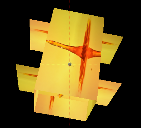

Habe gerade gesehen, dass die Bilder auch über die Würfelseiten hinausstehen können, wenn sie nicht Quadratisch sind.

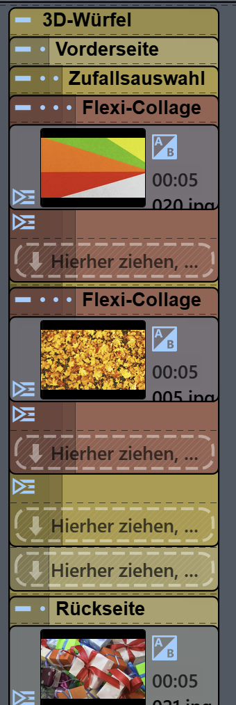

Re: 3D-Würfel und Zufallsauswahl (Fehler?)
Hallo Hansjürg,
wenn Du die Elemente in der Zufallsauswahl in eine FlexiCollage einbettest und für die FlexiCollage in der Arbeitsfläche das Seitenverhältnis 1:1 einstellst, werden die Seitenteile für den Würfel wieder quadratisch zugeschnitten und der Würfel ist geschlossen.
Zumindest kannst Du damit erstmal weiterarbeiten.

Hallo Optikus
Vielen Dank, deine Beschreibung funktioniert tatsächlich.
Allerdings habe ich keinen blassen Schimmer weshalb.
Es ist allerdings ein rechter Umweg und entsprechende Arbeit
für > 25 Bilder einzelne Flexicollagen in die Zufallsauswahl einzufügen und
die Parameter zu setzen. Auch wenn das nur für die Vorderseite gemacht werden muss,
da danach runterkopiert werden kann.
Ich hoffe, da kommt noch ein Kommentar von Aquasoft
LG Hansjürg
Das ist schade, denn so besteht nur eine geringe Chance, den Fehler zu finden. Aber man soll die Hoffnung nicht aufgeben.Kerstin Thaler hat geschrieben: ↑Do Mär 10, 2022 8:02 Ich kann leider nicht sagen, warum das bei Ihnen diese Probleme gibt.
Auch wenn nur eine Würfelseite, egal welche, mit der "Zufallsauswahl" versehen ist, bleibt das Bild im Originalformat.Kerstin Thaler hat geschrieben: ↑Do Mär 10, 2022 12:29 Wenn man nur die 1. und 2 Seite mit einer Zufallsauswahl bestückt, funktioniert es auch noch,
Auf meinem Rechner wird sowohl durch den Effekt "Zufallsauswahl", "Zufällige Reihenfolge" und "Wiederhlolung" das Bild nicht mehr auf das Quadrat reduziert. Außerdem ist dieses Verhalten auch beim "3D Würfel einfach" zu beobachten.
Optikus

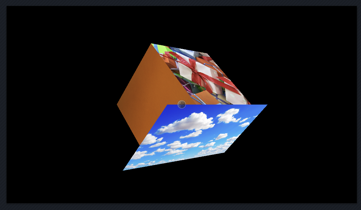

Hallo Frau Thaler,
Originalformat heißt in meinem Fall, daß das Bild im Format 4:3 bleibt und nicht auf das Quadrat reduziert wird.
Natürlich sehe ich in Ihrem beigefügten Bild, daß das Programm auf Ihrem Rechner so arbeitet, wie es soll.
Das heißt aber nicht, daß es auch auf meinem Rechner so gut aussieht.
Die von mir beschriebenen Effekte habe ich sorgfältig geprüft.
Anbei zwei Bilder, sowohl die Darstellung des Würfels als auch der Aufbau im Kapitel. Bei dieser Gelegenheit können Sie auch gleich noch sehen, wie manchmal der Playhead sein Aussehen verändert, wenn man von einer Ansicht auf eine andere (in diesem Fall die Vertikale Timeline) umschaltet. Aber das soll hier nicht das Thema sein.
Optikus
Optikus

- Beiträge: 3753
Ich habe noch einmal mit dem zugesandten Projekt experimentiert.
Es läuft, wie gewünscht, wenn man lediglich das Seitenverhältnis der 6 Zufallsauswahl-Objekte auf Automatisch setzt.

Bevor ich Eure Antworten gelesen habe, hatte ich vorhin schon eine umfangreiche Analyse gemacht.
Hier meine Erkenntnisse
Vorbereitungen
1. Alle Bilder auf das 1:1 Format zuschneiden (zB mit Lightroom)
2. Alle Bilder wenn notwendig verkleinern (zB 1100x1100px)
Es macht keinen Sinn Bilder/Fotos mit UHD Auflösung zu verwenden
Funktionsanalyse Funktion Beschreibung
1. Kapitel mit einem 3D-Würfel erstellen / Auf jede Seite 1 Bild setzen (20sec) / Start läuft
2. Zufallsauswahl auf jede Würfelseite legen läuft nicht Bildüberschneidungen
3. Jedes Bild in eine Flexicollage setzen läuft nicht Bildüberschneidungen
4. Die Flexicollagen auf Seitenverhältnis 1:1 setzen (jede einzeln, per Übernahme geht leider nicht) läuft
5. Auf jeder Seite 2 weitere Flexic. einfügen (6. beachten) und mit Bildern füllen , Bilder auf 20 s angleichen läuft
6. Jede Seite auf 50 Flexicollagen erweitern, noch keine Bilder einfügen läuft nicht sauber Weil Flexic. leer sind ?
7. Zufallsauswahlen der Würfelseiten 2-6 löschen
Auf der Vorderseite alle Flexic. füllen und die Bilder auf 20 s erweitern
Die Zufallsauswahl der Vorderseite auf die anderen Würfelseiten kopieren läuft
8. Das Programm wird in der Bearbeitung sehr träge. Liegt wohl an den 300 Bildern im Würfel
9. Neues Kapitel mit Wiederholung erstellen. Den 3D-Würfel hinein verschieben. Wiederholung 10x innert 15sec läuft
Ich werde jetzt aber die Erkenntnisse von Kerstin auch noch mals ausprobieren.
An Kerstin Thaler und khg1
Gewusst wie erspart viel Hirnschmalz und Stunden an Arbeit.
Entwicklermodus EIN, den Ratschlag befolgen und ein neues Projekt mit
einem 3D-Würfel, mit Zufall und 68 Bildern pro Seite ist in 10 Minuten erstellt.
Zusätzlich hat Stages auch keine Performanceprobleme mehr
Nochmals vielen Dank
Hansjürg
Hansjürg
Ein Seitenverhältnis 1:1 für einen Effekt, eine Flexi-Collage oder eine 3D-Szene bedeutet, dass aus einem darin befindlichen Bild ein Quadrat um den Mittelpunkt des Layout-Designer ausgeschnitten wird. Wenn Du nicht die Mitte des Bildes haben willst, musst Du das Bild entsprechend im Kameraschwenk verschieben (wenn Du es weit genug entlang der x und/oder y-Achse verschiebst bekommst nur noch einen Teil des Bildes zu sehen).
Wenn Du statt eines Ausschnittes das rechteckige Bild zu einem Quadrat (gleichmäßig) zusammengestaucht haben willst, musst Du das Bild mit der Einstellung Strecken versehen.
