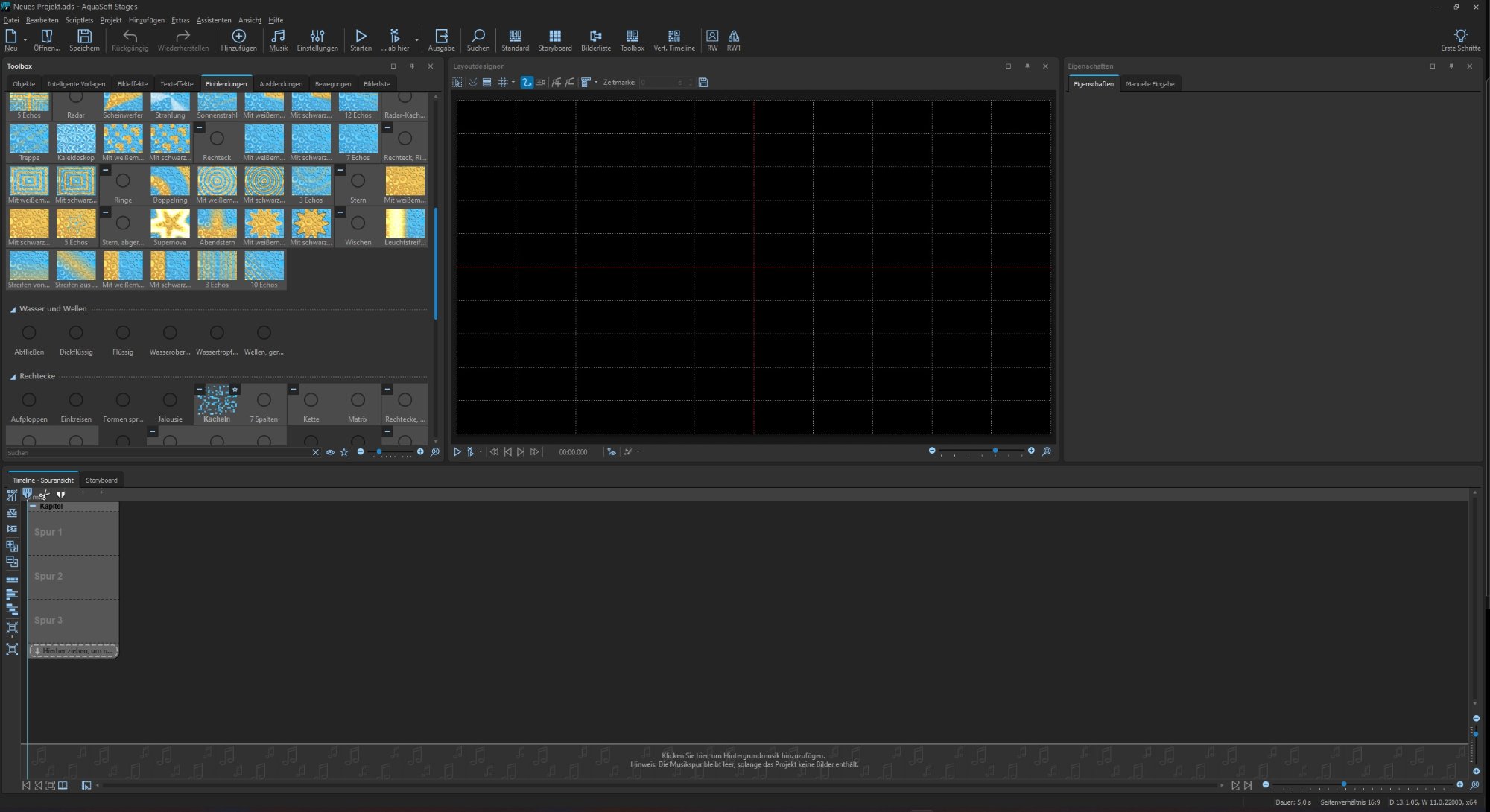

wenn ich die Toolbox öffne fällt mir auf dass die Vorschaubilder langsam geladen werden, und irgendwann hört es dann auf. Zustand dann so wie auf den Bildern im Anhang. Ein manuelles Auslösen der Funktion "Toolbox neu laden" ändert an dem Zustand nichts. Es ist auch unabhängig davon ob andere Programme geöffnet sind oder ob eine Diashow geladen ist.
Es sind auch nicht immer die gleichen Vorschaubilder die nicht geladen werden. Je nachdem was zuerst auf ist werden die Bilder geladen, ein Wechsel zum nächsten Reiter zeigt dann wieder Vorlagen ohne Bilder. Dieser Effekt tritt bei mir hauptsächlich bei den Einblendungen und Ausblendungen auf.
Rein vom Verlauf her sieht es so aus als wenn da ein Speicher voll läuft. Bei 32GB Arbeitsspeicher kann ich aber den eigenen Speicher eigentlich ausschliessen
Hat das sonst noch jemand beobachtet?

Nein, das habe ich noch nicht erlebt. Der Kringel markiert nur den Zustand während des Rendern des Thumbnails.
Früher oder später sind dann alle Thumbnails generiert, wobei die Berechnungsdauer von verschiedenen Faktoren abhängt.

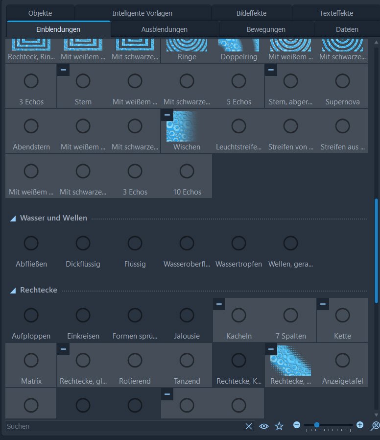

Ich habe in der Toolbox auch das Problem wie Panther, dass die Vorschaubilder nur langsam oder gar nicht geladen werden. Ich habe Stages vor ca. 20 Minuten geöffnet, es sind immer noch nicht alle Thumbs geladen und es tut sich auch nichts mehr, auch nicht, wenn ich in den Reitern scrolle
So wie ich das sehe, betrifft es aber nur die Reiter Einblendungen, Ausblendungen, Bewegungen und Texteffekte.
Beispiele habe ich eingefügt.

Der Ordner liegt auf meinem Systemlaufwerk (c:), es handelt sich um eine SSD und es sind noch ca. 230 Gigabyte Speicherplatz frei.Kerstin Thaler hat geschrieben: ↑Mo Jan 31, 2022 16:14 Können Sie bitte einmal prüfen, ob das Laufwerk, auf dem sich der Ordner "%localappdata%\AquaSoft" befindet, noch freien Speicherplatz hat?
Ich habe den PC jetzt mal neu gestartet, es werden jetzt mehr Vorschaubilder geladen, aber in den Reitern Ausblendungen und Texteffekte fehlen immer noch welche.
Habe zum Vergleich auch die letzte Stages 12 (12.3.07) gestartet, da werden alle Vorschaubilder geladen.

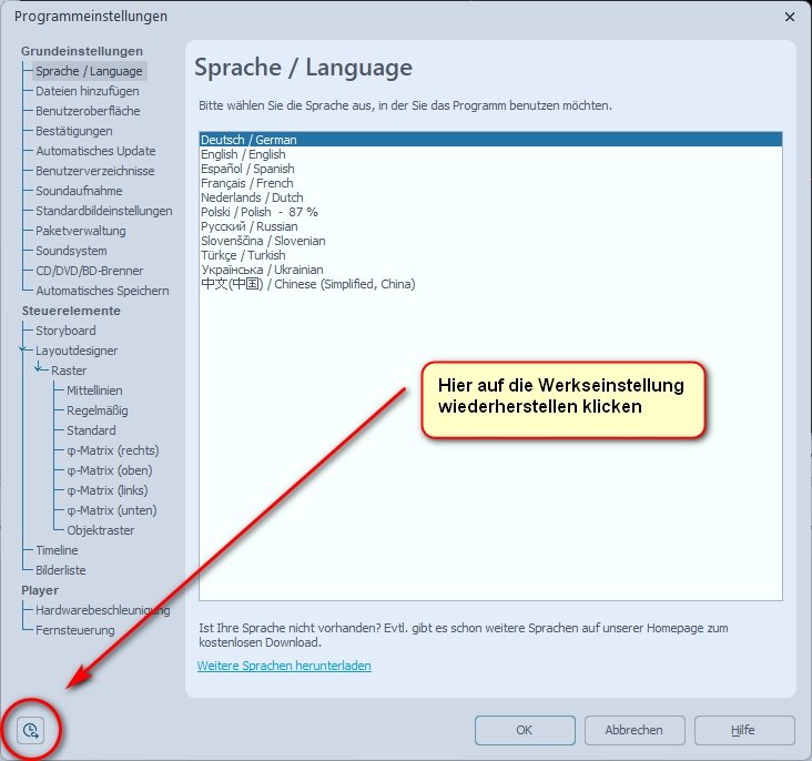

ich hatte das Problem ebenso. Bei mir lief die 11 Version noch einwandfrei. Bei der 12 und 13 Version traten dann die Fehler auf. Sämtliche Säuberungsaktionen, Deinstallation, Neuinstallation, Registry säubern etc. halfen nicht. Ich stand mit AS in Kontakt. Von da bekam ich den Tipp, ich hatte selber nicht daran gedacht , die Option "Werkseinstellungen wiederherstellen" mal zu testen.
Das war es Seitdem läuft alles wieder bestens. Vielleicht hilft das bei Euch auch.

Re: Vorschaubilder in der Toolbox
Hallo Jürgen,
vielen Dank für deinen Tipp. Mir erschließt sich zwar nicht, warum bzw. wie dieser Reset helfen soll, aber nachdem ich es ausgeführt habe, wurden tatsächlich alle Thumbs in den verschiedenen Reitern wieder geladen.
Vielleicht bringt es AS auf die richtige Fährte, warum es vorher hakte...
Für mich vorerst Hauptsache, dass es wieder funktioniert, warum auch immer. Nochmals Danke!
Hallo Jürgen,
der Tipp hat auch bei mir geholfen. Danke.

An AS:
Ich selber hatte das Problem erst mit Stages 12 und 13. Davor lief alles perfekt. Ich konnte auch immer nur 2 Animationen der Vorschaubilder betrachten, danach ging nichts mehr. Ich hatte jedes mal die vorherige Software deinstalliert, sämtliche Ordner die ich noch gefunden habe gelöscht und die Registry gesäubert.
Erst mit der Zurückstellung lief alles wieder normal.

Das wäre schön. Es ist allerdings so, dass einmal erzeugte Thumbnails beim nächsten Start wiederverwendet werden. Deshalb geht das dann viel schneller.
- Beiträge: 3766
Das ist trotzdem merkwürdig, weil die Zurückstellung ja auch nichts anderes tut, als die Registry zu säubern, bis auf ein paar wenige Einträge, wie die Registrierung.Jürgen Koch hat geschrieben: ↑Di Feb 01, 2022 9:48 Ich selber hatte das Problem erst mit Stages 12 und 13. Davor lief alles perfekt. Ich konnte auch immer nur 2 Animationen der Vorschaubilder betrachten, danach ging nichts mehr. Ich hatte jedes mal die vorherige Software deinstalliert, sämtliche Ordner die ich noch gefunden habe gelöscht und die Registry gesäubert.
