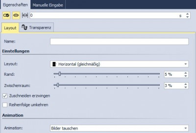

Ich meinte folgendes: nach Klick auf den Layoutkopf
öffnet sich nachstehender Eigenschaftsdialog des Effektes:
Hier lassen sich jetzt diverse Einstellungen vornehmen, die das Aussehen und Verhalten des Layoutes beeinflussen.

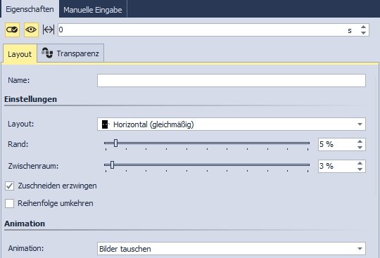

ich finde, es ist einfacher, aus den Objekt-Effekten mit dem Layout und Unterlayout eine Collage erstellen, da die von AS vorgefertigten Layouts nur selten den eigenen Vorstellungen entsprechen und das Umbauen dieser Layouts vermutlich länger dauert, als gleich eigene Layouts zu definieren.
Ich habe mich anfangs auch ein wenig mit den Einstellungen geplagt, bis man den Durchblick hat, aber mit Gitter und Horzontal/Vertikal-Geteilt kann man die gewünschten Größen schon planen.
Die Größe des Layout kann über die manuelle Eingabe eingestellt werden, im Unterlayout ist die Größe durch %-Eingabe einzustellen bzw durch Zeilen und Spalten.

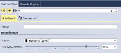

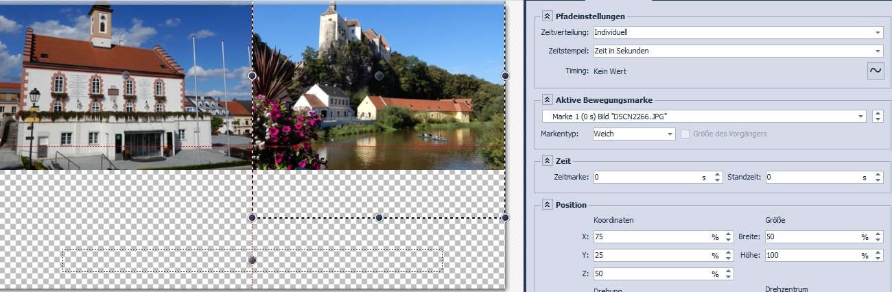

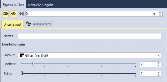

Da nur 3 Fotos als Anhang möglich sind, hier die anderen Abbildungen der Einstellungen der Unterlayouts.
Foto 1 sind die Eigenschaften von Unterlayout mit 4 Bildern - 2 Spalten, Foto 2 sind Eigenschaften von Layout mit 2 Bildern - Teilung 40:60 %
Foto 3 zeigt die manuelle Einstellung des rechten Bildes im (Haupt)Layout mit 2 Bildern.
