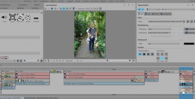

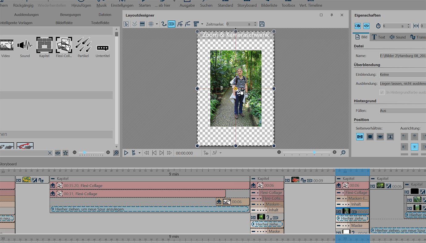

mir ist in der neusten Version aufgefallen, dass wenn ich eine Kamerafahrt auf ein Hochkantfoto anlegen möchte, die Darstellung im Layoutdesigner plötzlich im Vergleich zu früher anders ist. Das Bild wird kleine dargestellt und der Auswahlrahmen umfasst die eine leere Fläche. Das irritiert mich sehr. Der Ablauf der Kamerafahrt ist OK.
Die beiden Bilder zeigen die gleiche unveränderte Show, wie es in der Version ...06 (zweites Bild) im Vergleich zur ...07 (oberstes Bild) ist. Sollte das jetzt der neue Standard sein?

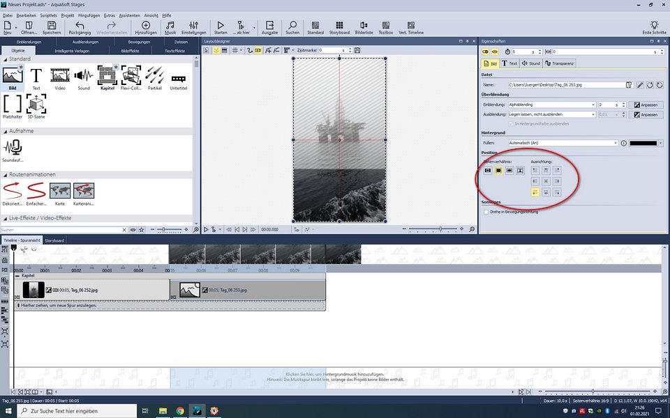

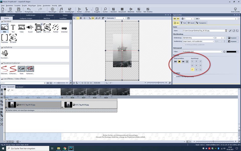

Hallo nochmal,
ein ganz merkwürdiger Effekt stellt sich bei mir noch ein. Wenn ich das Originalbild aus der Kamera (Hochkant) nehme und in das Kapitel einfüge, dann sehe ich das kleine Bild. Wenn ich das mit Camera raw und PS bearbeitete Bild nehme, dass auch eine Objektivkorrektur erfahren hat und geringfügig zugeschnitten wurden (in PS), dann wird es richtig angezeigt. Ich verstehe es nicht. Irgendetwas stimmt hier nicht so ganz. In der Version ..06 war alles diesbezüglich noch OK.
